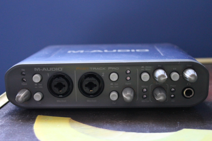

Но дело прошлое. Заменил сопротивлением. Работает. Есть девайс по сложнее. Имеется "заклипованный" аудиоинтерфейс M-Audio Fast Track Pro. Может есть у кого-нибудь из мастеров желание взять её на работу протестить?

Dude писал(а):
RA1AHT писал(а):
... Имеется "заклипованный" аудиоинтерфейс M-Audio Fast Track Pro. ...
что значит "заклипованный" ?

Maks48 писал(а):
Dude писал(а):
Есть такое понятие карта "клипует", это когда уровь входного сигнала завышен. Красные диоды начинают моргать. У меня же они горят постоянно, даже без подачи сигнала на предусилители. Сильный шум, и еле слышный звуковой сигнал.
 Заголовок сообщения: Re: Как определить деталь по маркировке?
СообщениеДобавлено: Вс 15 июн 2014 22:33
Сообщений: 140
Откуда: отсюда и не видно ...
и на вход и на выход?
Как это шум на входе? На вход я подаю либо гитару, либо любой другой инструментальный или линейный сигнал. С выходных (майна, балансного, наушников) каналов идёт "зашлакованый" звук.
Там скорее всего микросхема усилителя, единственная в своём роде. Есть аналоги.
а если подавать сигнал из "внутреннего" источника, например, из какого-либо файла, тоже "шумит"?

Сообщений: 13
Да. Она не от входных сигналов шумит. Завтра заберу её у одного горе-мастера, месяц уже пылиться, тогда поточнее смогу описать.
тогда причина не в усилителе (если они не на одном кристалле) ...

Maks48 писал(а):
преобразователь питания, так он мне сказал.
