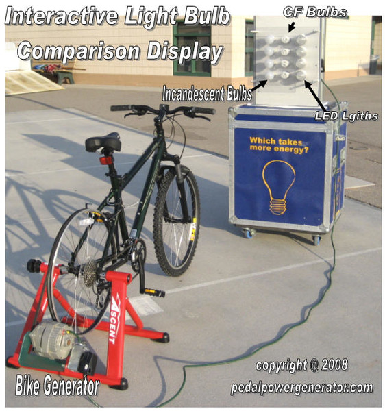

UC3843N по даташиту работает на 500 кГц. Если вопрос ставится в принципиальном отказе от импульсного преобразователя - тогда только линейный стабилизатор на биполярных транзисторах. И аккумулятор с нижним порогом в 18 вольт. Это реально два 12-вольтовых. Лучше уж генератор купить, потому как по весу то на то и выйдет.
Или вот такую штуку:
fcc29350f1983bf3e586321eb00a02ad_i-15.jpg [ 120.31 Кб | Просмотров: 16898 ]
Доехал, развернул, аккумулятор в буфер и работай.
Только тихо посидеть не получится, придётся потрудиться :D
А еще лучше выбрать речку и поставить гидротурбину:) Но коллеге нужен всего лишь аккумулятор.
