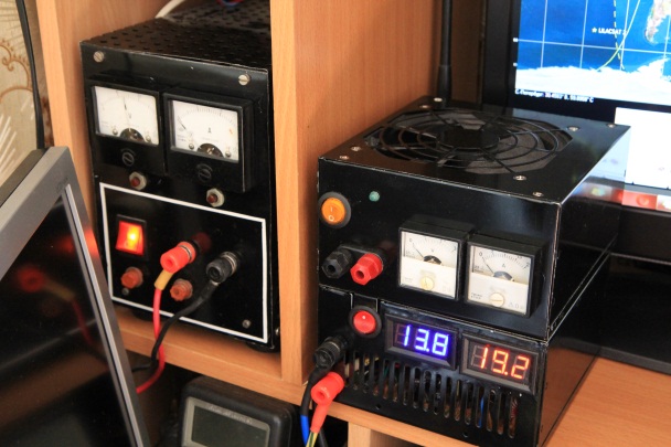

RA1AIE писал(а):
Олег, я может туплю спросонья - но какой ток держит эта кренка? Или нагрузка не на нее приходится?
Пофиг какой ток. Нагрузки нет-она иммитирует просто 5 вольт. Грется будет рассеивая входные 12 вольт.

Берем БП, снимаем крышку, ищем канал +5В и удаляем(откусываем, выпаеваем, вырываем, уничтожаем точечным взрывом, выжигаем сосулечным лазером и т.д.) мощную диодную сборку этого канала. Берем любую кренку на 5В(у меня валялась 7805) и подключаем входом на канал 12В, а выходом на 5В(среднюю ногу ессно на массу). Все. Все защиты сохранены, стабилизация работает. По желанию мона увеличить сечение-объем проводников на плате и напаять чутка электролитов на выход, подрегулировать напряжение.
olegatr писал(а):
RA1AIE писал(а):
...но какой ток держит эта кренка? Или нагрузка не на нее приходится?
Пофиг какой ток. Нагрузки нет-она имитирует просто 5 вольт. Грется будет рассеивая входные 12 вольт.
Поясните, пожалуйста, а что дает такая имитация 5 вольт с помощью устанавливаемой в БП КРЕнки вместо имевщегося в БП штатного напряжения 5В ?

http://www.cqham.ru/pow42_27.htm
как-то не правильно мой коментарий к фото получился, но прочитать можно. две недели провозился не спеша, результат на фото.
Комментарий к файлу: http://www.cqham.ru/pow42_27.htm был у меня трансформаторный БП, собранный еще лет 15 назад. но начитавшись про переделки компьютерных БП, решил тоже попробовать. результатом очень доволен. сделал сразу два, на оба трансивера. легкие и компактные, рекомендую.
