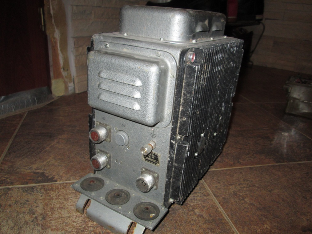

Добрый вечер :!: Обнаружил у себя сей агрегат, обрыл уже весь интеренет в поисках, но так и не нашел к чему это блок питания???? Может кто подскажет, вдруг кто сталкивался??? Фото прилагаю...

Фото не загрузить,размер большой! Попробую еще раз! На нем написано БП-75 и ТЕ-75!

Вот и фото, пришлось специально ужимать..... :x
IMG_2538.JPG [ 218.25 Кб | Просмотров: 19534 ]

По разъемам и исполнению судя, что-то из военки.
 Заголовок сообщения: Re: Помогите определить от чего этот блок питания.
СообщениеДобавлено: Вт 22 дек 2015 22:12
Скорее всего от Р-130 или от Р-111
СообщениеДобавлено: Вт 22 дек 2015 22:16
Р-142Н и Р-145БМ
Блок питания БП-75 предназначен для питания блока телефонной связи (БТС). Он представляет собой транзисторный преобразователь постоянного наряженная 26 В в постоянное напряжение 60 В и 24 В.

Из состава КШМ Р-142. Для питания блока телефонной связи. Если очень кратко, то преобразует постоянное 26В (бортовое) в постоянное 24в и 60В. Если подробно то ищите инфо по электропитанию командно-штабной машины Р-142Н и ее модификаций, информации полно в открытом виде в интернете. Удачи.

В помойку проще всего... Верните блок в его естественную среду- к связистам.
Р-142 еще до сих пор местами в строю, как бы морально устаревшей они не были и должны связь обеспечивать. Или может блок пригодиться для комплектации данной аппаратной перед сдачей и получения в штат современного комплекса. Где территориально и что хотите за него? Мне не нужно, но инфо могу разослать потенциально заинтересованным лицам.
