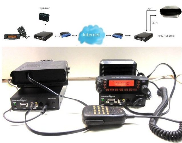

В современном мире телекоммуникационных технологий растёт популярность дистанционного управления радиостанциями.
Вот к примеру наткнулся на ссылку:
http://cnt-radio.ru/components/detail.php?ID=114
Или вот интересное решение:
http://www.remoterig.com/downloads/Remo ... manual.pdf
http://kb9mwr.blogspot.ru/2013/04/raspb ... ntrol.html

FT-7800
remote-rig.jpg [ 50.49 Кб | Просмотров: 15649 ]
http://kb9mwr.blogspot.ru/2013/09/remot ... rent+ideas)
http://alloutput.com/amateur-radio/remo ... operation/

КрутА! А что там пишут про задержки?? Как оно в CW?

Задержка будет по любому, из-за аудио кодека, от секунды и более.

Использую пару коробочек Remoterig c октября, пока провел около 1500 QSO через нее, примерно треть в CW.
Задержка в CW зависит в основном от качества Интернета между коробками. Минимальная задержка если использовать обе коробки в одной и той же сети - примерно 20 мс. Регулируется размером аудио-пакета, чем меньше делаешь пакет в настройках через веб-интерфейс коробки, тем меньше задержка, но выше требования к стабильности пинга в сетке. Кодек звука - аппаратный, внутри каждой из коробок, можно в их настройках выбирать тип кодирования от GSM кодека ALAW 8 бит, до Linear 16 bit 24 kHz. Регулируется размером аудио-пакета, чем меньше делаешь пакет в настройках через веб-интерфейс коробки, тем меньше задержка, но выше требования к стабильности пинга в сетке.
У меня не самая хорошая ситуация с Интернетом, вторая сторона (там где трансивер) подключена через 3G роутер, причем до ближайшей сотовой вышки около 20 км. Средний пинг при этом от дачи до дома - 75-80 мс. Реальная задержка в CW с учетом этого получается где-то 120 мс, т.к. в настройках коробок пришлось увеличить размер буфера для компенсации нестабильности пинга у сотового линка. При скорости 20-22 wpm задержка получается примерно на 2 точки. Полудуплексом уже конечно не поработаешь, как при подключении по локалке, но даже при обычном быстром QSO особых проблем нет. Начало и конец передачи не режутся, кореспонденты не переспрашивают.
Там очень забавная схемотехника для передачи CW. Фактически в каждой коробке по своему электронному CW ключу. Тот ключ что в коробке у оператора формирует звук самоконтроля и посылки для передачи по инету во вторую коробку, непохоже что там ASCII последовательности, скорее всего банальные тире - 1, точка - 0. Вторая коробка ловит все в буфер, собирает и выдает сигнал на CW манипуляцию трансивера. Понятно, что вторая коробка при этом подключена к разъему обычного ключа на аппарате. Вдобавок коробка формирует PTT, чтобы включить трансивер на передачу точно в момент когда готова к отправке первая CW посылка. Я всего этого не вижу, просто работаю CW, как если бы аппарат стоял на столе с включенным VOXом и слышу в наушниках звук самоконтроля без задержек.
Если начинаются затыки в Интернете (что для сотового провайдера совсем не редкость), то рост пинга с 75 (у меня) до 120-150 мс компенсируется за счет буфера, т.е. я замечаю что задержка при этом увеличивается, на CW сигнал это не влияет. Если пинг начинает прыгать до 200-500, то начинают расти интервалы между знаками, корреспондент слышит будто бы я расстягиваю паузы между знаками, а сами они идут все на той же обычной скорости. Терпимо, особенно с учетом того что именно в такие моменты у меня комп с удаленным рабочим столом через TeamViewer обычно вешался наглухо (это когда возился с удаленным доступом еще до появления коробок).
