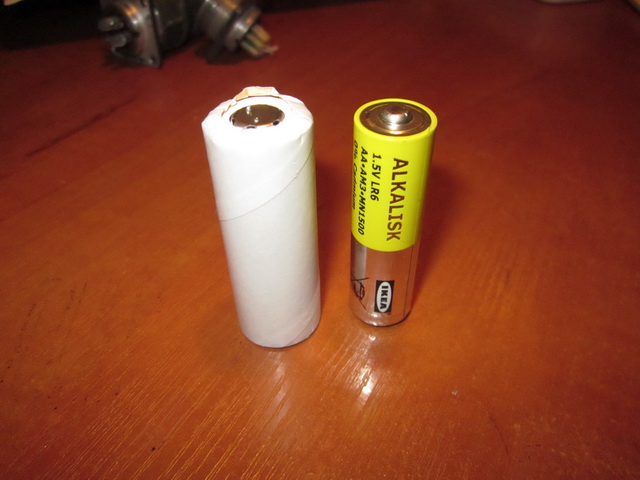

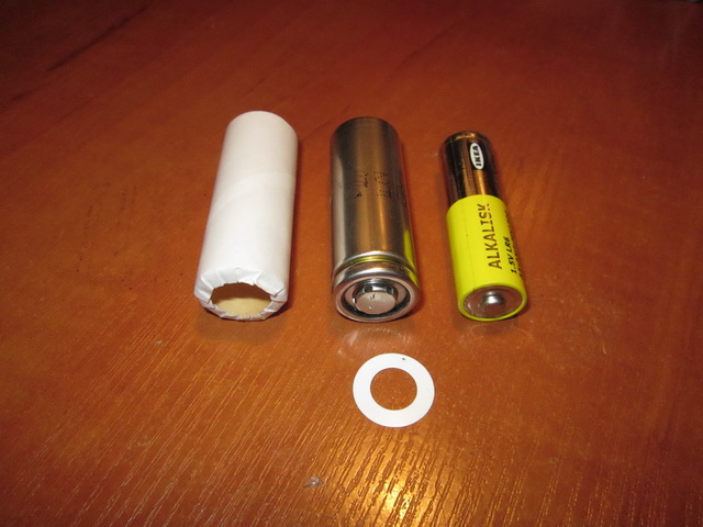

Брал на Али, два года назад. Менял оба, один рабочий сохранил.
IMG_0645.jpg [ 93.29 Кб | Просмотров: 16117 ]
IMG_0644.jpg [ 106.95 Кб | Просмотров: 16117 ]

Открыл
PA140810.JPG [ 90.05 Кб | Просмотров: 15991 ]
Элементы можно, надеюсь, такие купить..
А паять , слышал -нельзя- от перегрева- элементы портятся...
Точечная сварка-...дома ???
73!RA1ALA

Сообщений: 107
Можно паять, сильно нагретым паяльником и очень быстро, чтобы банка не нагревалась. Как вариант, с кислотой, чтобы хватало моментально.
Банки в продаже много где есть. Сейчас сильно в ходу из за "вейпов" - заразы типа электронных сигарет.
 Заголовок сообщения: Re: Восстановление -замена элементов- в аккумуляторе для переноски
СообщениеДобавлено: Сб 14 окт 2017 23:29
Сообщений: 593
Откуда: петербург
Ок.
Потренируюсь...на старых элементах ..
А где есть такие ?
Ведь надо без "носика"...как на обычных аккумуляторах...
Попробовал обычные - не лезут..
Хотелось бы проверенного изготовителя ...и не меньше 2000 ма\ч
Подскажите ...где конкретно....??
73!RA1ALA
СообщениеДобавлено: Сб 14 окт 2017 23:50
Сообщений: 369
Откуда: SP-12, KP50CA
https://ru.nkon.nl
Я тут беру
100% оригинал
Остальное лотерея, особенно али...
