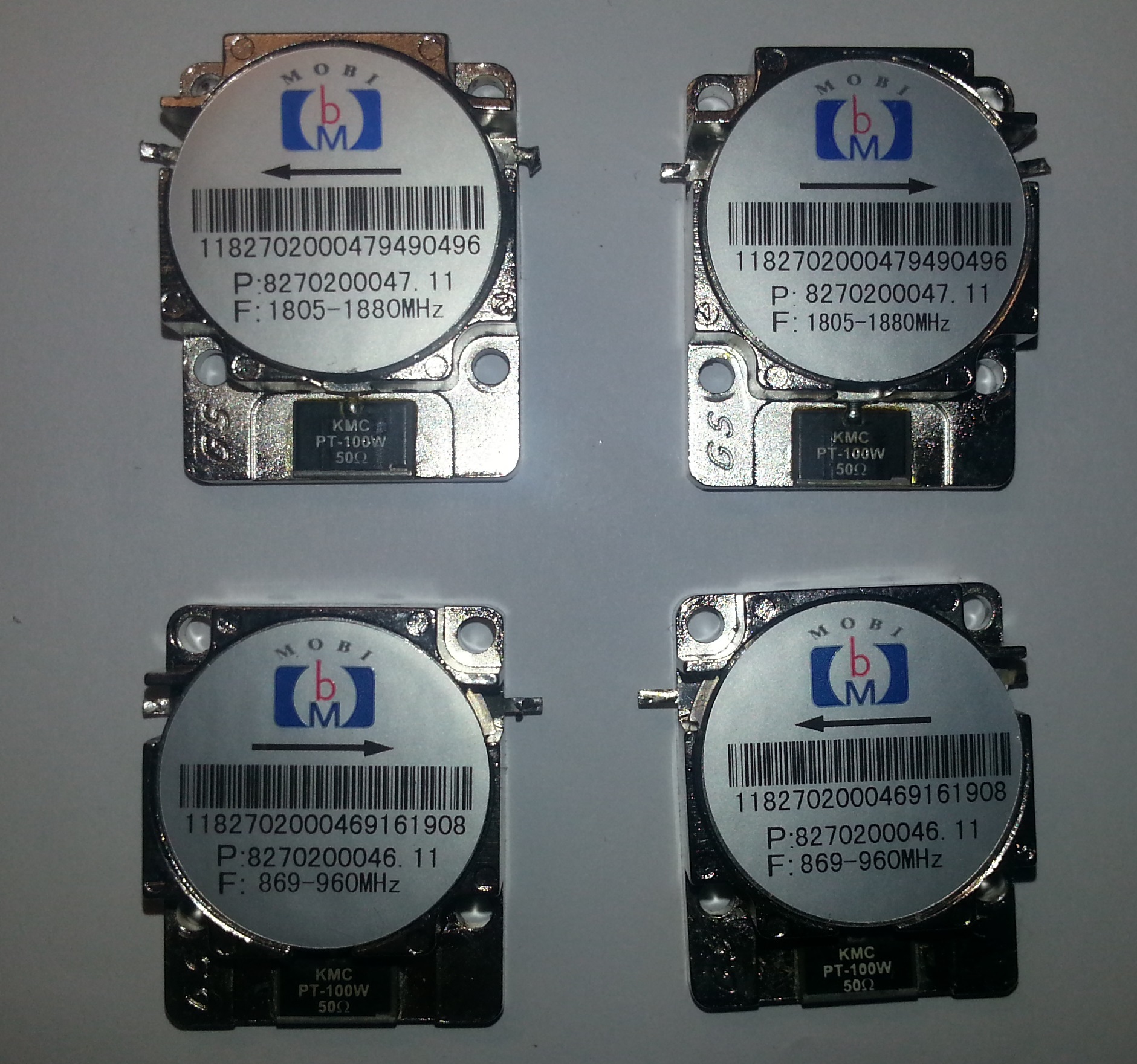

Подарили для возможного использования такие вот колобашки размером примерно с-пол спичечного коробка каждая. Довольно тяжелые, вывод слева, вывод справа, внизу резистор 50 Ом. Что это такое и насколько это можно использовать в радиолюбительской практике?

Циркулятор походу. Работает только на означенных частотах.

То есть никак не использовать?

Посмотрел. Да, похоже - никак. Дуплексер-диплексер не сделаешь:)

Борис привет! Используй просто как нагрузки, резисторы мощные 100 Вт на 50 Ом, установи на радиатор и готово. Там же внутри полуволновое или волновое кольцо из 50 Ом полосковой линии и если выход ни чем не нагружать, то получится, что только резистор подключен на землю. Получится очень широкополосная нагрузка.

Анатолий, приветствую! Первый раз с такой штукой столкнулся., прекрасная идея. Вход - это начало стрелки?
И, кстати, стрелки в разные стороны у однотипных - это принципиально?

По большому счету, если там волновое кольцо, а скорее там именно оно, то с какой стороны вход или выход разницы нет. Там две линии по полволны и где они спаяны это вход и выход, а резистор включен на лямда/4 от входа или выхода в одну из линий, разницы нет расстояние одинаковое и поэтому те частоты которые написаны на резисторе гасятся, а все остальные проходят без ослабления. Если использовать как нагрузку и не на этих частотах, то разницы нет на какой вход подключать и для КВ-УКВ это кольцо очень маленькое и можно считать просто полосковой 50 Ом линией. Мультиметром прозвони на корпус должно быть 50 Ом, причем с любого входа, потом можно прогнать на антенном анализаторе и посмотреть КСВ.

Да, ну почти по 50 (по 49,2) - с обоих сторон. КСВ попробую посмотреть трансивером, анализатор пока в планах.Внутри, судя по тому, как лихо притягивает отвертку, находится сильный магнит.

А как ты думал он такой маленький получается. Там магнитный диск на нем ферритовый дист, а на нем приклеена полосковая линия, по моему как то так.

По частотам посмотрел - эти штуки получаются для сотовой связи.

Это циркулятор, его используют на сотовых частотах. При обрыве антенны, передатчик просто лупит в нагрузку, таким образом не сгорает передатчик. Я когда покупал 1/2 кабель у монтажников сот вышек он мне их отсыпал целую горсть))

Теоретически на радиолюбительских частотах для подобной функции его скорее всего не использовать, а вариант интересный.

Почитал в интернете, это не циркулятор, а это вентиль. У циркулятора нет резистора. Володя прав, вентиль для этого и нужен, он в одну сторону пропускает сигнал, а обратно большая развязка. Лучше все таки прогнать на анализаторе, а то может там еще и фильтры какие стоят, а так сразу все станет ясно.

Я попробую просто к трансиверу подключить. Между входом и выходом у него коротыш.

проще ножовкой отрезать резистор от всего и припаять к разъему -вот и будет нагрузка без всего лишнего .По постоянному току там везде коротыш :))
