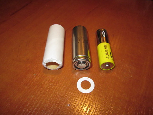

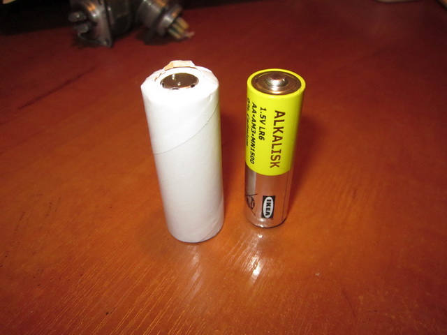

СообщениеДобавлено: Пн 09 окт 2017 14:26
Брал на Али, два года назад. Менял оба, один рабочий сохранил.
IMG_0645.jpg [ 93.29 Кб | Просмотров: 16051 ]
IMG_0644.jpg [ 106.95 Кб | Просмотров: 16051 ]

Открыл
PA140810.JPG [ 90.05 Кб | Просмотров: 15925 ]
Элементы можно, надеюсь, такие купить..
А паять , слышал -нельзя- от перегрева- элементы портятся...
Точечная сварка-...дома ???
73!RA1ALA

Ок.
Потренируюсь...на старых элементах ..
А где есть такие ?
Ведь надо без "носика"...как на обычных аккумуляторах...
Попробовал обычные - не лезут..
Хотелось бы проверенного изготовителя ...и не меньше 2000 ма\ч
Подскажите ...где конкретно....??
