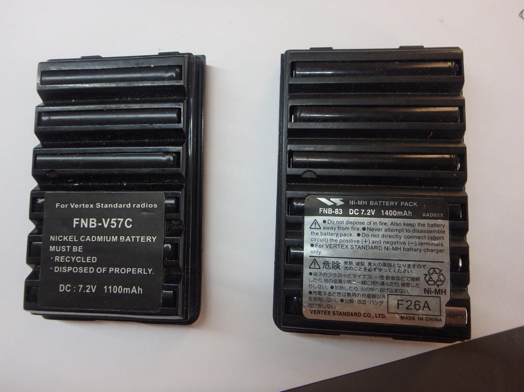

Необходимо восстановить аккумуляторы для Yaesu FT-60R
Она была приобретена с тремя аккумами.. имеющими ёмкость едва ли 1\10 от номинала. а сейчас хватает минут на 20...в режиме приёма...

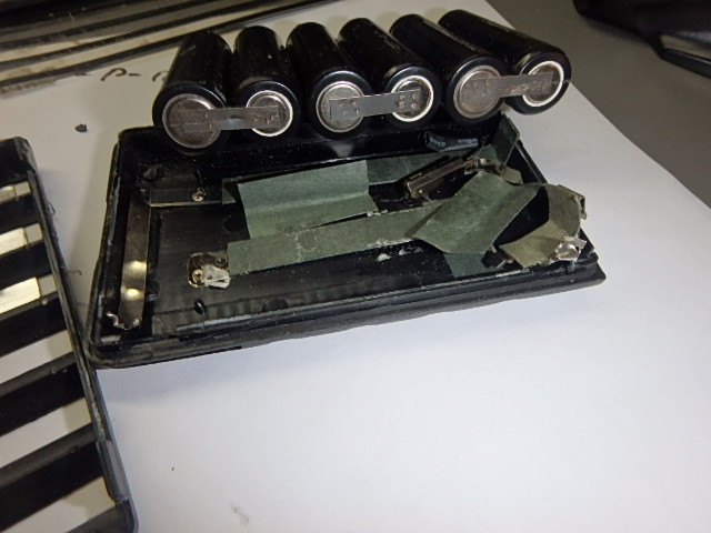

СообщениеДобавлено: Сб 14 окт 2017 22:11
Сообщений: 582
Откуда: петербург
Открыл
PA140810.JPG [ 90.05 Кб | Просмотров: 10890 ]
Элементы можно, надеюсь, такие купить..
А паять , слышал -нельзя- от перегрева- элементы портятся...
Точечная сварка-...дома ???
73!RA1ALA
 Заголовок сообщения: Re: Восстановление -замена элементов- в аккумуляторе для переноски
СообщениеДобавлено: Сб 14 окт 2017 22:50
Сообщений: 104
Можно паять, сильно нагретым паяльником и очень быстро, чтобы банка не нагревалась. Как вариант, с кислотой, чтобы хватало моментально.
Банки в продаже много где есть. Сейчас сильно в ходу из за "вейпов" - заразы типа электронных сигарет.
