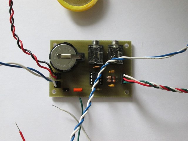

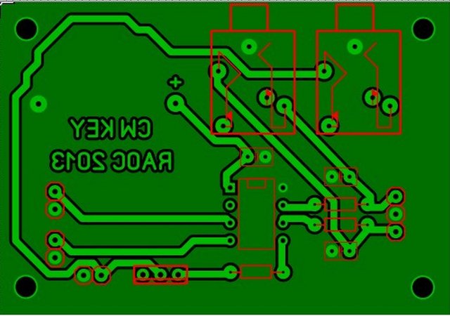

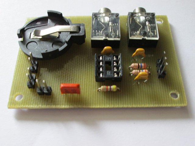

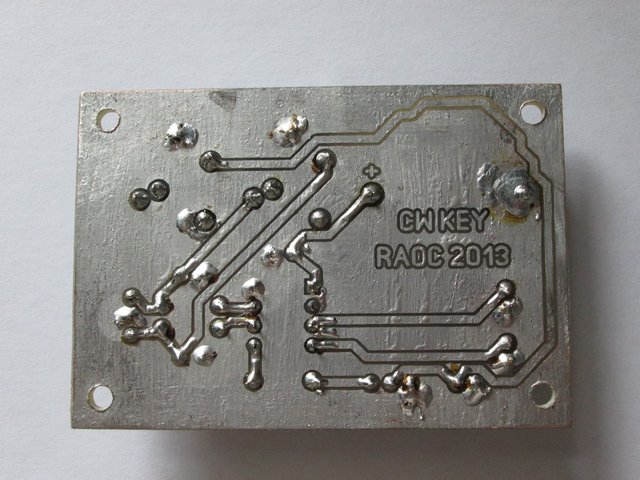

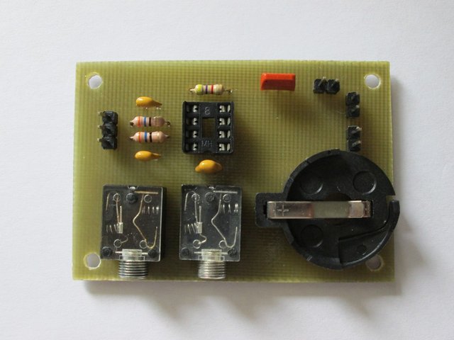

СообщениеДобавлено: Сб 12 май 2018 19:51
Вот фото ключа и печатная плата.
телеграфный ключ.rar [7.69 Кб]
Телеграфный ключ 008.jpg [ 139.71 Кб | Просмотров: 10601 ]
Телеграфный ключ 004.jpg [ 135.32 Кб | Просмотров: 10601 ]
Телеграфный ключ 003.jpg [ 216.99 Кб | Просмотров: 10601 ]
Телеграфный ключ 002.jpg [ 145.28 Кб | Просмотров: 10602 ]
ключ.jpg [ 117 Кб | Просмотров: 10601 ]
