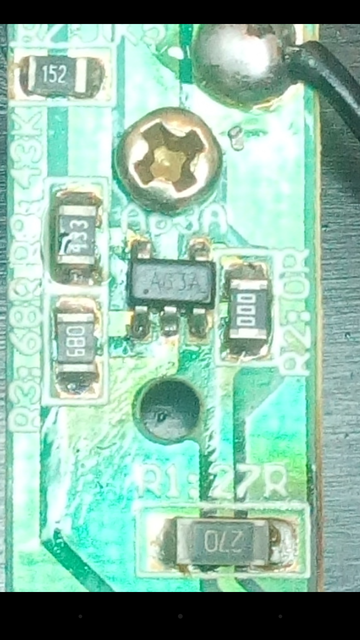

Вопрос. Есть неисправный стакан с микросхемой промаркированных как A63A нигде не могу найти описание и даташит на микросхему. Вопрос может ли это быть операционный усилитель. Который ищется по данной маркировке???https://www.chipdip.ru/product/lm321mf-nopb-3?from=suggest_product
Screenshot_20200429-193455.png [ 1003.91 Кб | Просмотров: 10139 ]

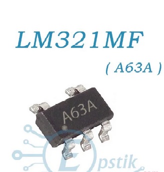

Судя по интернету это LM321MF, (A63A), низковольтный операционный усилитель в корпусе SOT23-5
А63А.jpg [ 23.92 Кб | Просмотров: 10117 ]

Да это я понял. В первом сообщение ссылка на чипдип. Но что операционник делает в зарядном стакане? Работает как ограничитель напряжения?

Возможно в ЗУ он стоит для автоматической регулировки тока заряда. Что бы при повышении напряжения на аккумуляторе зарядный ток падал. В интернете множество схем зарядок с использованием ОУ.
