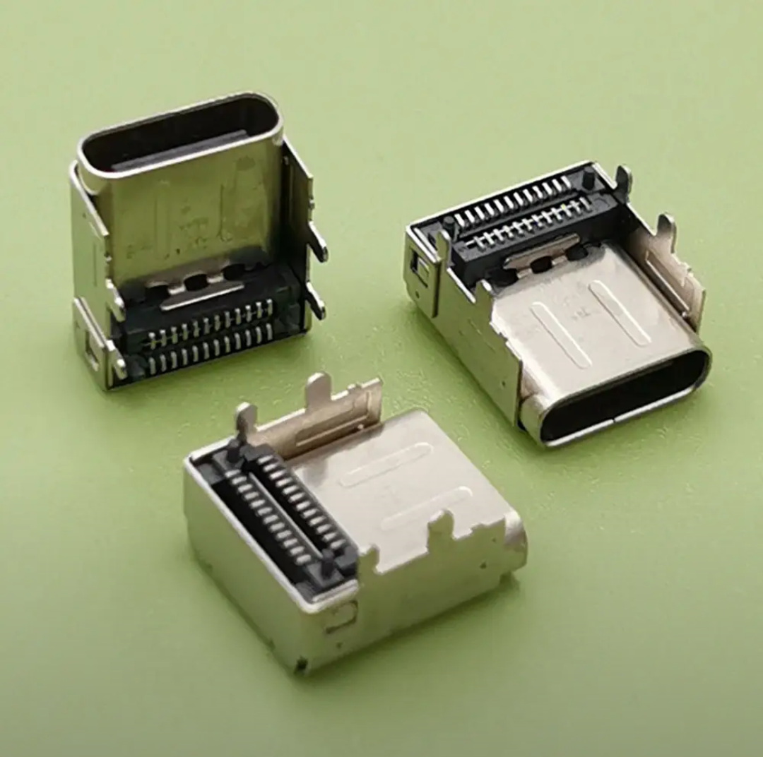

Коллеги, прошу совета!
Столкнулся с необходимостью пайки 24-контактного разъёма USB-C для SMT монтажа. Сложность вижу в том, что планарные контакты закрыты для прямого доступа, как пластиком самого разъёма, так и окружающим его экраном.
Паять собираюсь феном паяльной станции на минимальном потоке и температуре 360°.
Думаю над тем, чтобы подогреть плату снизу носиком утюга, благо разъём расположен в углу платы.
Опасаюсь, плавления корпуса разъёма, непропайки отдельных контактов или замыкания соседних.
Буду признателен за конструктивные комментарии в данной связи.
Screenshot_20250604-215917.png [ 696.46 Кб | Просмотров: 4936 ]
