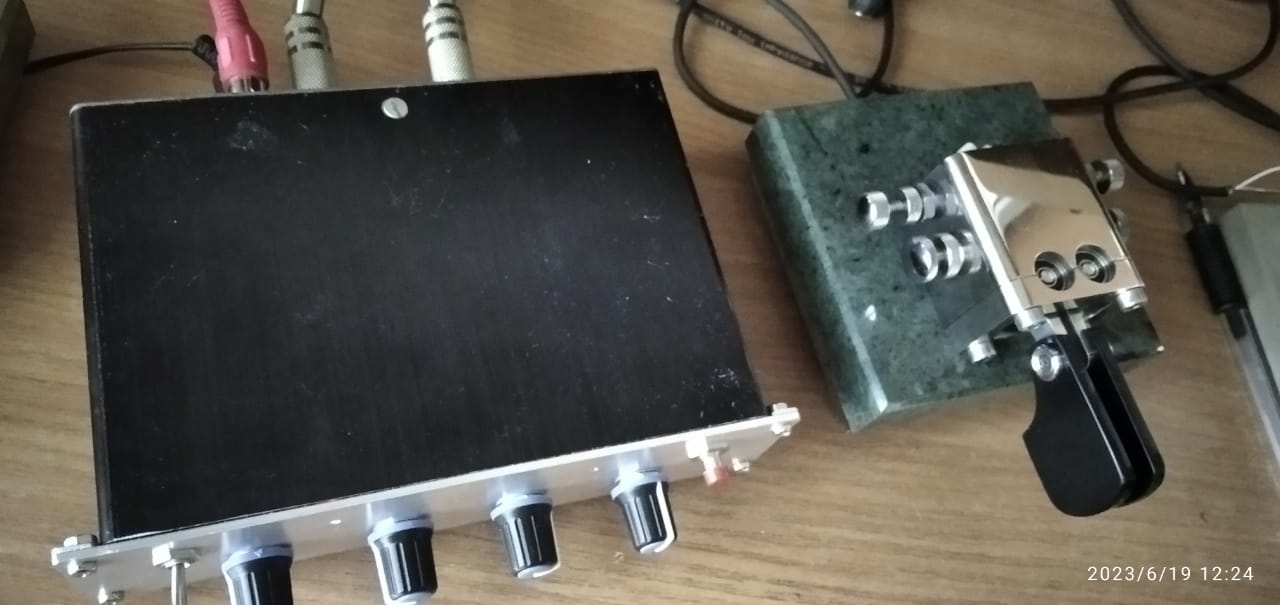

Порадовал меня Володя хорошим подарком-лучший электронный ключ за мои 40 с лишним лет в телеграфе.

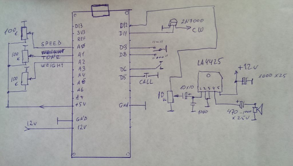

Вот схема ключа и скетч.

Чем этот ключ лучше k3ng? Ячеек памяти нет, из терминала не передает.
https://github.com/k3ng/k3ng_cw_keyer
Передает из терминала русские буквы (да, мой патч!) и может ячейки памяти-оператор меньше устает.Умеет в ячейках памяти менять скорость. Лучший ключ, я считаю.Идеален для удаленной работы-можно менять скорость командой \w 23
