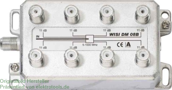

В своих закромах нашёл такую штучку
16576-5-WISI-Verteiler-8f-5-1000MHz-11dB-DM-08-B.jpg [ 44.09 Кб | Просмотров: 7896 ]
Интересно можно ли её использовать в КВ или УКВ делах
Например коммутирую несколько приёмников на одну антенну или несколько антенн на несколько приёмников? {as_radio04}
и ещё, кто сталкивался...неиспользуемые входы-выходы нужно затыкать 50 омными заглушками?
Краткие технические характеристики:
Потери на отвод 11 дБ
Частотный диапазон 5 - 862 МГц
Развязка между отводами не менее 25 дБ
Коэффициент экранирования >85 дБ

Несколько антенн не получится - там один вход.
А вот несколько приёмников - запросто, если 11 db не смущают.
А вообще "к чёрту подробности, давайте достанем линейку и измерим!" :)
 Заголовок сообщения: Re: Сплиттер
СообщениеДобавлено: Пт 13 май 2011 09:31
Сообщений: 2205
железка то обратима - либо один вход и множество выходов либо 8 входов и один выход .
волновое сопротивление 75 ом :)
ну и правельно сказано - разветвитель предназначен для работы с высоким уровнем сигнала - по крайней мере нужна антенна с усилителем .
если сплиттер правельный то в нем куча мелких колечек или биноклей пригодных для конструирования :))

Так и есть, вся плата в мааааленьких биноклях.
Интересно какая у них проницаемость? Где применить?
СообщениеДобавлено: Сб 14 май 2011 16:04
Сообщений: 2205
применить можно в смесителях ,трансформаторах - проницаемость примерно 10-5 вч
