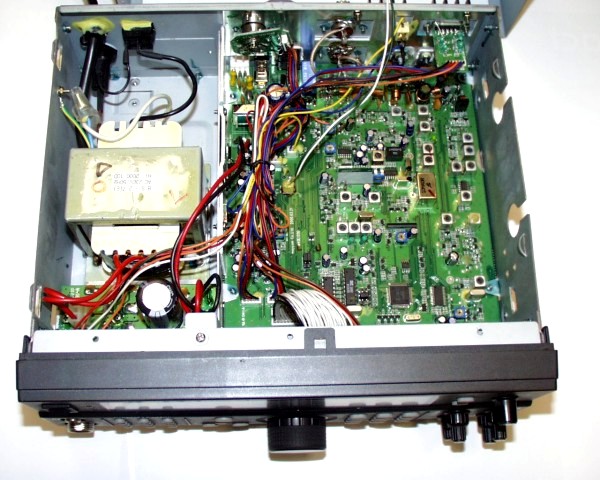

Принесли в ремонт вот такого зверя Maycom BS-27
ss-4900b-1.jpg [ 93.42 Кб | Просмотров: 8753 ]
Интересно ведёт себя блок питания. Причём всего "три сосны" а я уже в них заблудился :)
С трансформатора идёт переменка, 14.5 вольт. Дальше диодный мост, и 1000x25V электролит на выходе, везде всё зашунтировано керамикой по 0.1 мкФ. На выходе этой платки 20 вольт.
Может ли быть после диодной сборки и электролита увеличение напряжения на 4.5 вольта...???
До меня "мастер" отмотал пару витков с транса, добился на выходе платки 12 V
Только после этого при нажатии на передачу, шёл фон переменного тока, была просадка напряжения до 10 вольт.
Витки восстановил на место, фон пропал, но напряжения на коллекторах вых. транзисторов 18.5 вольт.
Может быть диодный мост глючит? он в корпусе, стоит на радиаторе через пасту...

Да, после диодного моста повышение напряжения возможно. Как правило после этого узла должен стоять стабилизатор напряжения, либо стабилизаторы напряжений, которые могут располагаться уже на плате самой радиостанции.

Всем спасибо, разобрался...
Блок питания обычный выпрямительный, без стабилизации.
Собственно это и было причиной поломки с которой аппарат принесли (выход из строя выходного каскада) Скачок напряжения в первичной обмотки транса.
Вот так инженеры разработчики, не утруждаясь придумали не стабилизированное напряжение подавать на выход трансивера :(
Сейчас 17V на коллекторах. Стоят SC 1969, посмотрел по Datasheet-у, вроде как для них это нормально, выживут. Сейчас гоняю на передачу, 20 мин. полёт нормальный :)
Ничего не греется и не фонит.
Ну так ты вспомни, никто не заморачивается предварительной стабилизацией даже в цепях дорогостоящих транзисторов, каждый узел имеет свой собственный, Вадим правильно написал. А УМ не имеет такового вовсе.
Оно не просто возможно- оно будет обязательно выше. На величину 1.41, емнип..

Классическая неисправность как у BS-27, так и у его старшего брата SS-4900. Оба страдают завышенным напряжением БП, из-за которого вылетает выходной каскад. В моем экземпляре SS-4900B напряжение 18,5В. Пришлось городить дополнительный стабилизатор. Что самое забавное, под его элементы в корпусе трансивера есть специально отведенное место ;)
