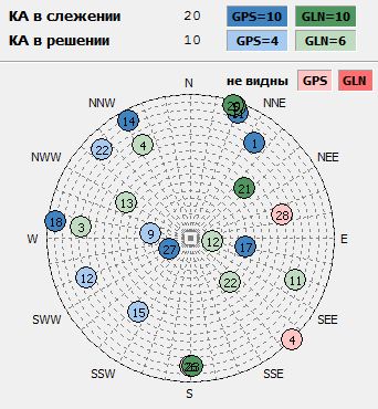

приемник принимает Глонасс и GPS одновременно
IMG_2533.jpg [ 251.57 Кб | Просмотров: 11526 ]

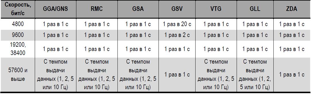

А выход RS-232 можно сделать? Какие строчки выдает?
описание модуля: http://geostar-navigation.com/fail/geos3/user_manual_geos-3_3m_rev1_1_rus.pdf
2.JPG [ 77.5 Кб | Просмотров: 11673 ]

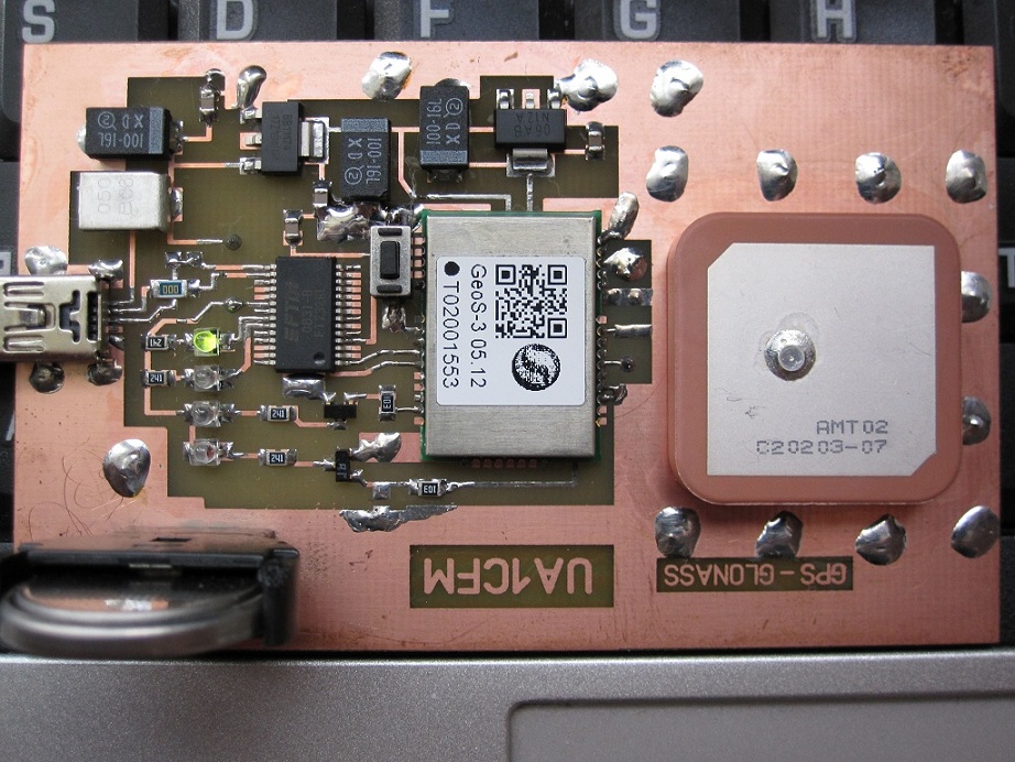

Оставлял платку работать ночью, с утра обнаружил, что модуль подвис. Данные с приемника не выдавались, пришлось делать резет кнопкой на плате. Приемник принимает примерно поровну Глонасс и GPS спутники у окна в помещении.
3.JPG [ 44.99 Кб | Просмотров: 11641 ]

Альманах долго набирает?
Сегодня испытывал с ноутом на улице - все быстро происходит, в помещении приходится подождать около 3х минут. Радует не большой ток потребления и приличная чувствительность при использовании даже не активной пач антенны.

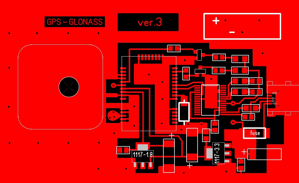

Плата
glonass.JPG [ 131.75 Кб | Просмотров: 11557 ]

lay файл для Sprint-Layout 5.0. Переименуйте .zip в .lay
Комментарий к файлу: Это .lay файл для Sprint-Layout 5.0
GLONASS_new.zip [52.53 Кб]
