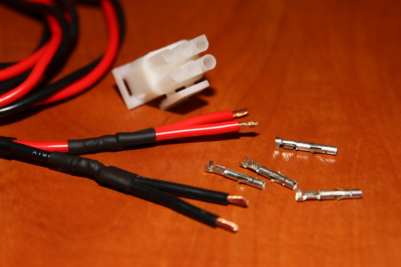

На днях ходил в магазин на Новочеркасском. Приобрёл там несколько разъёмов, которые при небольшой доработке подходят для питания трансиверов.
1.JPG [ 90.81 Кб | Просмотров: 9995 ]
2.JPG [ 84.44 Кб | Просмотров: 9995 ]
3.JPG [ 111.34 Кб | Просмотров: 9995 ]

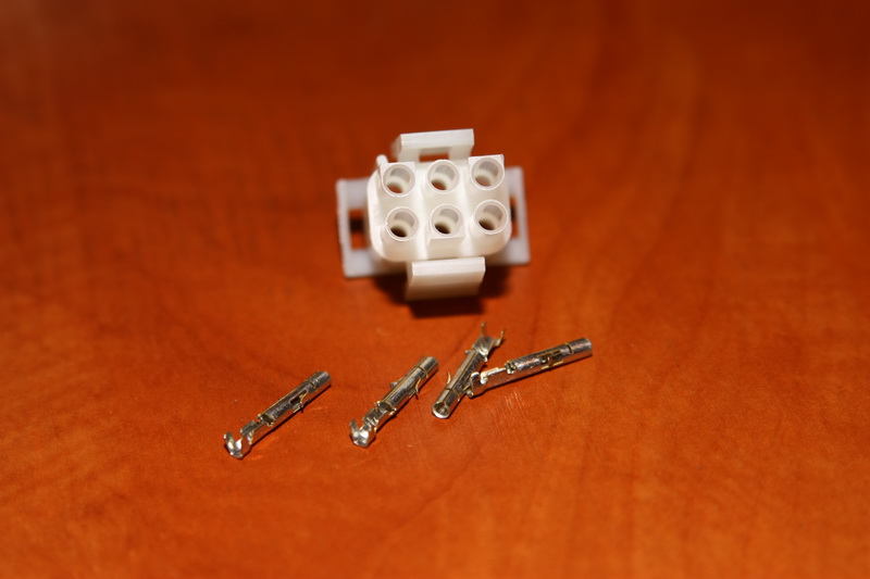

номер 00140334 - разъём слаботочный 1-480704-0 (гн. 6 конт.) цена 9.50р - за 1шт.
номер 00140336 - разъём слаботочный 0-926895-1 (АМР) гн. контакт цена 16.00р. - за 4 шт.

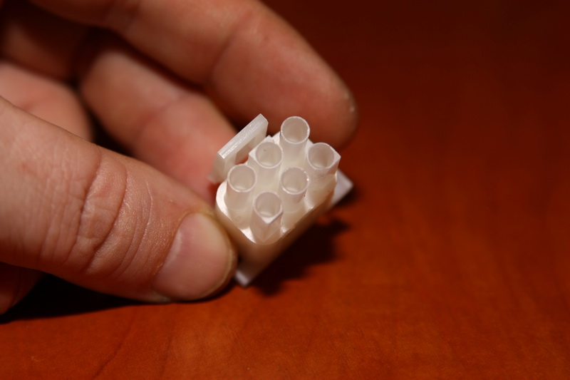

Доработка сводится к подрезке острым ножом боковой защёлки и 2-х направляющих. На втором рисунке всё лишнее срезано.
