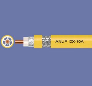

PSE. Кто пробовал в работе этот кабель?
http://www.tt-telecom.ru/catalog/sistem ... abel/2136/
Что скажете ?
DX-10A.jpg [ 5.52 Кб | Просмотров: 5586 ]

Хороший кабель,но есть и лучше(см.справочные данные в и-нете). Для VHF,UHF. RA1ACC

Из практики эксплуатации:во внутренних полостях конденсируется влага,что резко ухудшает его параметры. Альтернатива:применение кабелей с физически вспененным полиэтиленом.
