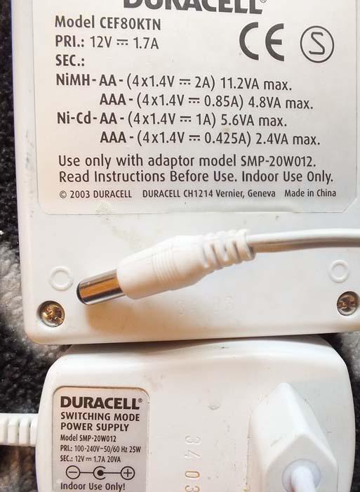

Добрый день.
Скажу сразу, что в электронике вообще ничего не понимаю, собственно поэтому и нужен ваш совет.
Есть зу для аккумуляторных батареек АА через адаптер от сети 220.
Вопрос в том, что мне нужно чтоб оно работало от прикуривателя в авто, скажем через авто зарядку для телефона. Сможет ли все так работать или зу тупо сгорит? Заранее всем спасибо.
Комментарий к файлу: ЗУ и адаптер
DSCF11921.jpg [ 76.9 Кб | Просмотров: 7160 ]

Сообщений: 2831
Откуда: город на Неве, В.О.
Будет работать. Разъемы прикуривателей рассчитаны на ток порядка 5-7 ампер. Блок питания ЗУ (адаптер), судя по шильде, рассчитан на ток 1.7 Ампера, так что запас более чем двухкратный.

Только зарядка для тлф должна быть 12 вольт... что нонсенс.
Думаю, имеет смысл напрямую запитать от прикуривателя.

Да, зарядка для телефона дает 12 вольт, но как правило не больше 1А, будут ли заряжаться акк-ры ?

Будут, но надо бы последить за температурой ЗУ тлф.
Какой мобильник заряжается от 12 вольт, если не секрет?!

Knizhnik, не нужно лишних экспериментов :wink: Просто отрежьте шнур от адаптера, и припаяйте его, соблюдая полярность, к штекеру прикуривателя (они продаются за копейки в любом автомагазине).
Ок, именно это меня и интересовало :)
