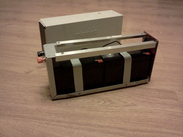

Приветствую всех. Есть два АКБ от UPS 12В 7Ач. Для питания трансивера необходимо включить параллельно, ток до 20А. Батареи новые, из одной партии (сам из упаковки доставал).
Кто знает, насколько допустимо, в плане саморазряда, прямое запараллеливание батарей.

В общем померял. Разница в напряжениях 0.02В, ток саморазряда менее 1mA. Будем параллелить. Фото прилагаю. Свободное место над АКБ будет использовано под импульсный зарядник.

Предложу такой эксперимент. Соединяете минусовые клеммы аккумуляторов непосредственно, а плюсовые клеммы через сопротивление, например, 1 Ом подходящей мощности. И смотрите вольтметром напряжение падения на этом сопротивлении. После того, как напряжения на аккумуляторах выровняются останется только ток "саморазряда" через другой аккумулятор (если он будет).
По поводу работы аккумуляторов на общую нагрузку. Можно сделать следующим образом. Измерить внутреннее сопротивление аккумуляторов (хотя на больших токах это сделать не просто) и прикинуть дисбаланс токов. Если он превышает, ну, скажем, 10%, то можно вычислить балластные сопротивления (может и сопротивления соединительных проводов уже будет достаточно), и далее посчитать потери.
Схему с диодами я бы не брал, т.к. проблем она не решает, а потери можности очень большие. Есть современные электронные схемы на MOSFET транзиторах, которые выполняют тот же функционал, но без таких потерь.
Но как заряжать такую сборку толковых простых подходов я не знаю. Или надо делать контроллер, который будет заряжать банки независимо с контролем внутреннего сопротивления аккумуляторов.

Нашел статью. Основной постулат- идентичность батарей. http://at-systems.ru/quest/new-quest/ba ... tion.shtml. Мои измерения см. над картинкой.
