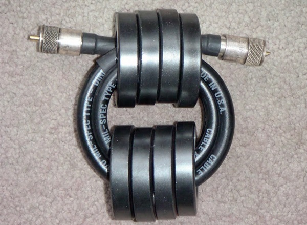

Всем привет! Появилась необходимость изготовить малогабаритное симметрирующее устройство (токовый балун с коэффицентом трансформации 1:1), для питания симметричных антенн коаксиальным кабелем. Мне известны 3 способа изготовления данного устройства, но один из них не актуален (надеть на кабель N-количество ферритовых колец, с высокой проницаемостью), по причине массово-габаритных соображений :) . Остаётся два способа:
1. Намотка тонким коаксиалом на кольцо определённого размера и магнитной проницаемости. Далее подключение несимметричный - PL259, симметричный - banana plug.
2. Намотка на том же кольце и с тем же включением коннекторов под антенну (двухпроводный фидер), коаксиальный кабель, но двумя проводами определенного сечения.
Будет ли разница между этими способами, или нет?? Будет ли присутствовать распределённая ёмкость между витками обмотки, во втором способе??

Тонкий коаксиал - дополнительные потери и опасность пробоя изоляции при КСВ>1. Поэтому, нужно использовать первый способ, но с толстым кабелем 50 Ом. Вроде RG-213. Второй способ годится для изоляции от наводок различных маломощных приборов. Источник: "Common-Mode Chokes" by Chuck Counselman, W1HIS.
Комментарий к файлу: w1his choke balun 1:1
choke.jpg [ 97.97 Кб | Просмотров: 5907 ]
