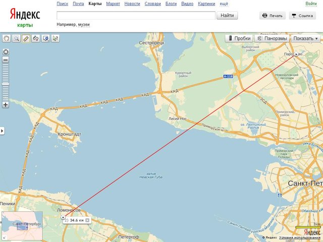

Наш путь:
Основные пеленги около норки.
На 2й точке ошиблись с направлением :( На 3й точки не проанализировали переотраженку и ухудшение сигнала, надо было вернуться в точку 2 как минимум, уехали вообще в другую сторону, там уже сигнал ослаб, но направление уже показывало более-менее точно.

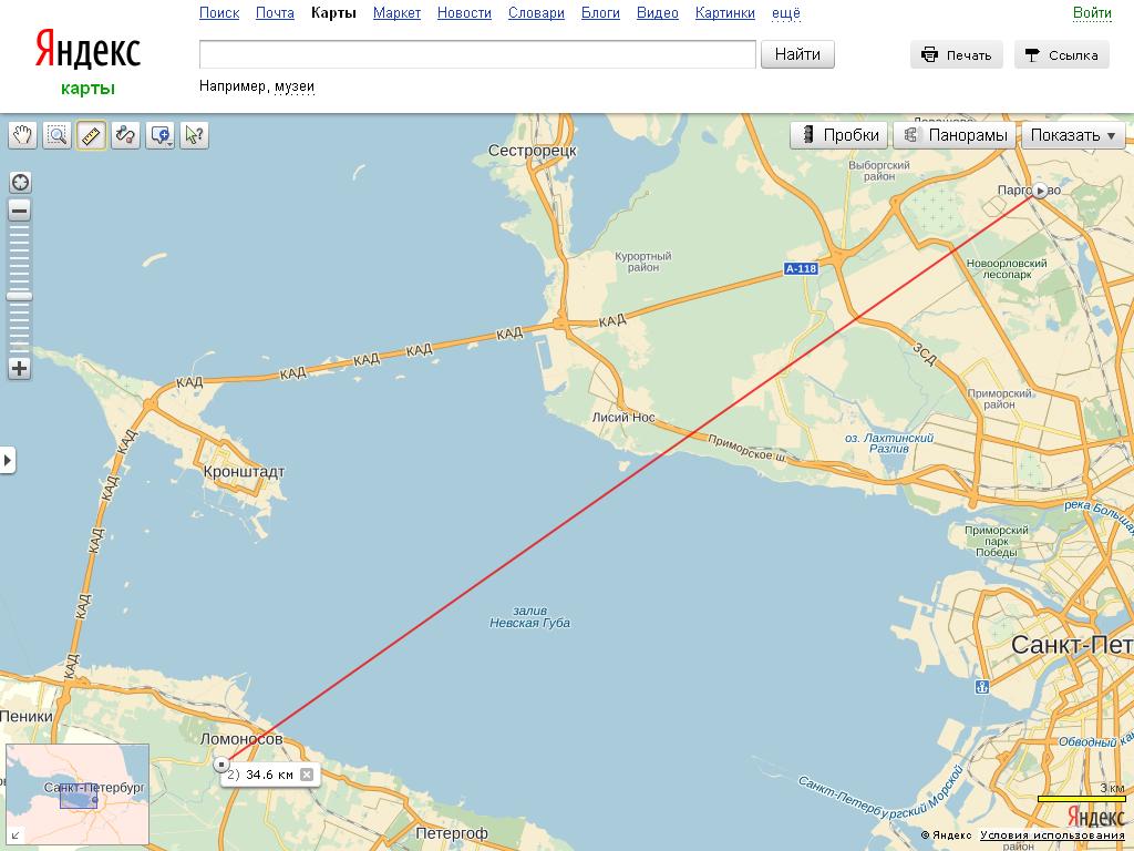

Здравствуйте! Маленький отчёт от "нежданчиков":
- экипаж был сформирован из трёх человек на одной машине. был привлечён четвёртый человек для взятия первоначального пеленга из района Крестовского острова в диапазоне 2м, однако, несмотря на усилия в течении получаса, сигнал оттуда не был услышан.
- антенны были изготовлены UB1AGM за половину рабочего дня, один вечер и половину ночи. UB1AHD немножко поработал ножовкой, совсем чуть-чуть дрелью, всё остальное рукоблудие просаботировал, перключившись на организационные вопросы. в споре трудолюбия и лени о целесообразности введения в конструкцию аттенюатора на 80 дБ победило трудолюбие в лице UB1AGM, за что ему позже была объявлена благодарность в устной форме.
- для демодуляции сигнала были использованы Yaesu VX-3, Yaesu VX-6. дополнительно был использован Grundig G3 на родные магнитную и штыревую антенны для обнаружения сигнала на 80м.
- в качестве исходной позиции были выбраны две точки на КАДе с разносом ~5км. первая - на холме в Парголово. там находилась машина с картами и прочей канцелярией, Yaesu VX-3 и Grundig G3. именно оттуда был взят первый чахлый пеленг на расстоянии 34,6км, которого, тем не менее, хватило чтобы махнуть рукой в нужную сторону. вторая - на развязке у "Меги", сигнала не было.
- после первоначального определения направления и сбора экипажа на борт началась гонка с остановками. первая остановка у завода "Хёндай" не дала ничего. место низкое, сигнала не было вообще. вторая остановка перед въездом на дамбу уже дала уверенный сигнал на обоих диапазонах и предположение о нахождении Лиса в Кронштадте или Ломоносове. последующие остановки и пеленги с пешеходного моста, со съезда с дамбы, со льда возле в/ч с пеленгатором (было немного стрёмно шарахаться рядом с военными со своими антеннами) и т.д. позволили уже уверенно направиться в Ломоносов. огромную роль сыграло прекрасное знание местности водителем. откладывание пеленгов на карте мало что давало, погрешность была плюс-минус лапоть и "звенело" полгоризонта.
- настоящие проблемы начались уже в Ломоносове. сначала зашкалило S-метры на двойке, потом перестал помогать и аттенюатор, шла переотражёнка с горизонтальной поляризацией то ли от рельс, то ли от ЛЭП. начали принимать уже 70см, но всё равно "звенело" со всех сторон. так или иначе, заехав по пути на подстанцию и чуть не выскочив обратно на КАД, всё-таки выехали к воде. и вот там уже техника стала окончательно бесполезна, принимало со всех сторон на открытый разъём. потом на семидесятке услышали переговоры про пруд и методом визуального наблюдения таки добрались до заветной мачты и людей с горящими глазами.
