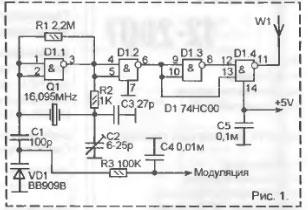

R1BAH писал(а):
Василий, а есть схема маяка?
Извини Сергей,за задержку.
давно делал это радиомаяк и уже забыл куда дел схему.
Но сегодня ее нашел:
Передатчик на 144 МГц на микросхеме 74НС00
Цифровые микросхемы серии 74НС могут работать на частотах до 150 МГц и выше. Это позволяет строить на их основе схемы маломощных передатчиков, работающих на частотах 2-метрового диапазона (144 МГц).
На рисунке 1 показана схема микромощного радиопередатчика с узкополосной частотной модуляцией, работающего на частоте 144,855 МГц.
Задающий генератор выполнен на элементе D1.1 по схеме кварцевого мультивибратора. Частота генерации задана кварцевым резонатором Q1. Чтобы передатчик попал в диапазон 144-146 МГц резонатор должен быть на частоту в пределах 16..16,22 МГц. В данном случае резонатор на 16095 кГц.
Как известно, частота такого мультивибратора в некоторой степени зависит от емкостей, включенных между выводами резонатора и общим минусом. Одну из зтих емкостей образует цепь, состоящая из конденсатора 1 (он выполняет функции разделительного, исключая проникание на вход D1 1 модулирующего напряжения), и варикапа, с помощью которого и осуществляется частотная модуляция. Конденсатором С2 можно в небольших пределах подстроить частоту генерации.
Элемент D1.2 - буферный каскада. Схема на зпементах D1.3 и D1.4 служит для формирования коротких импульсов. На выходе D1.4 образуется сигнала состоящий из множества гармоник. Девятая гармоника соответствует частоте двухметрового диапазона.
Антенна подключена непосредственно к выходу элемента D1.4. Излучаемый сигнал имеет множество гармоник и то, на какой частоте будет максимум зависит от настройки антенны. Для работы на 144 МГц антенна представляет штырь длиной 50 см. Можно пользоваться и более коротким штырем, но это снижает дальность приема.
Мощность передатчика очень небольшая (5-10 mW).
