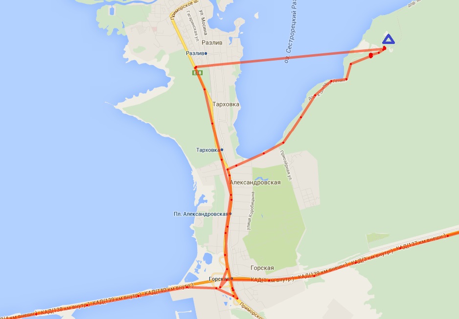

Начинали с парка интернационалистов. Услышали маяк на 80, который похоже приходил с неба, либо с ближайшей ЛЭП, которая была резонатором. Сначала думали пеленг 20-200 гр, склонялись к югу, но рассказы RV1CJ о том, что на юге глухо нас переубедили и мы встали на стоянке грузовых на КАД перед мурманкой, чтобы в 11 взять пеленг на 2м. Ничего не услышав в 11 ни на 2, ни на 80(на частоте давал cq test эстонец, на него пеленг был четкий =) ), поехали по кольцу на север, тк сообщение от Саши о том, что у него пусто, подтверждали наши предположения о севере. Как только появилось сообщение о западном пеленге от RW1AG(tnx), даже без карты стало ясно, что надо ехать до горской, в итоге ехали достаточно быстро без лишних точек. В горской удачно съехали до развязки и взяли пеленг 20гр на 2м и на 80м одновременно, который указал либо на жилой массив, либо дальше на дорогу к шалашу ленина. Тк сигнал был не сильный, ну и судя по местности это именно шалаш, сомнений в этом уже не было. Рванули туда, по пути у разлива взяв еще один пеленг(зря, и так все было понятно), далее по сигналу ориентировались. При подъезде я сразу отмел музей и принял правее. В итоге нашли RA1AMO раньше всех в 11:58, потом долго искали в лесу, где крутились вокруг пары полян не понятно почему :? . Хотя изначально на снегу были видны следы АМО и если бы по ним прошли чуть дальше - все бы было в шляпе на 15 минут раньше :lol: В итоге, вышли к лисе почти одновременно с RD1AS, но Саша был быстрее 8)
К сожалению про гопро вспомнил только на финальной точке.
Полное HD видео с регика и поиск лисы в лесу:
Время на регике на час вперед :oops:
Читерский навигатор, также присутствует в виде голоса робота-тетки :lol:
