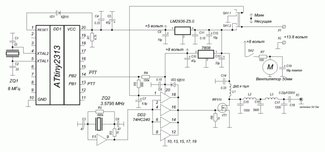

Случаем никто не владеет схемой какого-нибудь простенького маяка? Чтоб без микроконтроллеров и редких кварцев. Что-то типа мультивибратора+генератор на кт603 :)
Александр.

 Заголовок сообщения: Re: 3.5 МГц в условиях города.

что то типа этого
mayak_35_schema.png [ 23.24 Кб | Просмотров: 25458 ]
пиликалку можно собрать на логических элементах .
Могу презинтовать платку от компа с которой можно вырезать кусок с кварцем на 3.579мгц и парой микросхем логики

Есть задумка ещё проще.
ATTINY45 + часовой кварц + генератор 3.58 + стабилизатор 5В

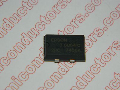

для охоты буду заказывать отдельно.
Выделю штучку.
epson 36864.jpg [ 20.96 Кб | Просмотров: 25396 ]

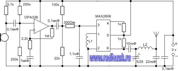

Вот еще есть такая интересная микрушечка для
микромаяка:
http://pdf.datasheetcatalog.com/datasheet/maxim/MAX2605-MAX2609.pdf
Схема:
sxemms120409.jpg [ 23.91 Кб | Просмотров: 25346 ]
p.s. Может отдельную тему открыть
