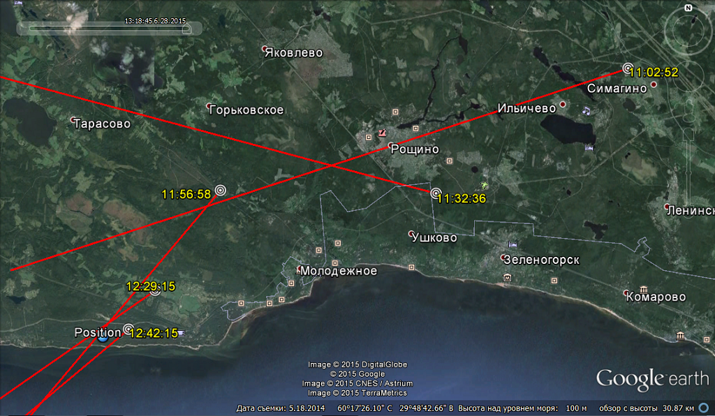

Наши пеленги. В ближней зоне уже не наносили, еще как минимум 4. Лиса была в голубом кружке. Видно, что второй пеленг - пальцем в небо, много отраженок в деревьях, пеленговали в лесу.
