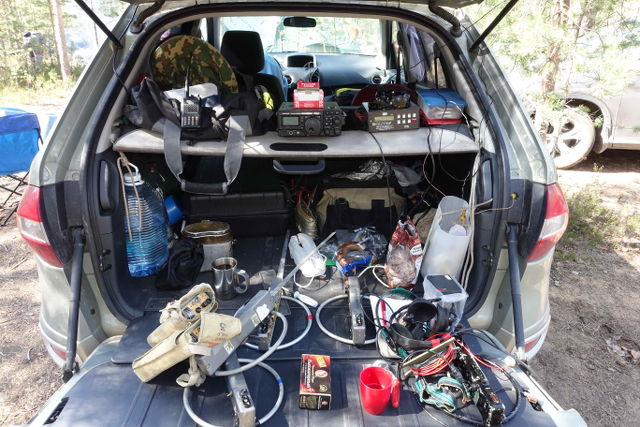

СообщениеДобавлено: Пн 01 июн 2015 13:14
Протестировал передатчик для охоты. Из Орехово на обычный Алтай слышно было в городе с хорошим уровнем. Это минимум 40 км. Так что готовимся.
 Заголовок сообщения: Re: Охота в июне?
СообщениеДобавлено: Пн 01 июн 2015 13:20
orehovo_ardf_amo.jpg [ 79.91 Кб | Просмотров: 39580 ]
