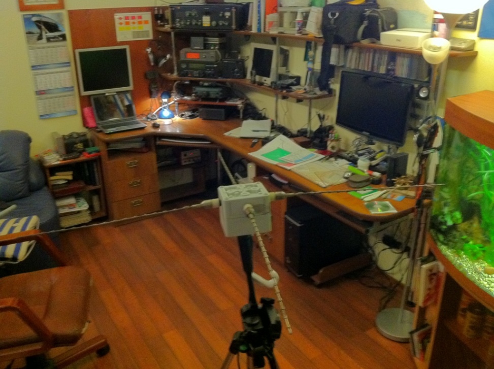

Сделал антенну для охоты с горизонтальной поляризацией.
Сегодня хочу потестировать после круглого стола.
Частота как обычно 144,700
Фото будет позже.

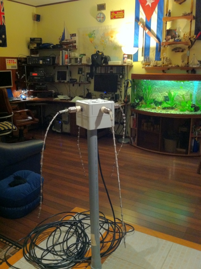

Вид антенны в сложенном виде:
IMG_3273.JPG [ 240.86 Кб | Просмотров: 17244 ]
Антенна в рабочем положении:
IMG_3275.JPG [ 227.95 Кб | Просмотров: 17244 ]

Куликовки... Как щупальца спрута.
А гул в момент включения передатчика кроме меня никто не слышит?
 Заголовок сообщения: Re: 2м Антенна для лисы
СообщениеДобавлено: Пн 12 ноя 2012 23:47
Не просто Куликовки, а настроенные в резонанс!

Гула не было, уровень 1-2 балла.Антенна красивая ,но не будет ли на ветру ее "колбасить"
куликовка не отличаться стабильностью параметров .

RA1ASC
Спасибо за предложение.
Жесткости достаточно.
И очень удобно складывать в машину.
