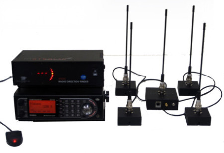

Относительно не дорогой Допплеровский Пеленгаторный кит для самостоятельной сборки:
D.jpg [ 41.87 Кб | Просмотров: 23316 ]
В котором есть возможность подключения внешнего GPS для получения истинного пеленга и выдача его на внешнее устройство (правда формат Agrello DF message мне незнаком)
Подробности здесь:
http://www.kn2c.us/

AGRELO - Это оказывается один из первых производителей профессиональных допплеровских пеленгаторов и является стандартным предложением.

Всем привет! Есть дешевле (http://www.cheapham.com/products/DDF1-% ... ired-.html), принцип тот же. Разрешающая способность данных устройств достаточно низкая и зависит от многих факторов т.к. источником сигнала является низкочастотный выход приемника. Таким образом погрешности динамического диапазона приемника и его АРУ искажают (загрубляют) результат.

У него нет выхода данных в формате APRS для построения пеленга на карте.

Здравствуй Василий! Рад слышать, видеть, и т.д. Может быть в данной модели этого нет (APRS). Я о том, что данный метод, в принципе для пеленга "лисы" не очень пригоден, гораздо интереснее пеленгатор RD1AS.

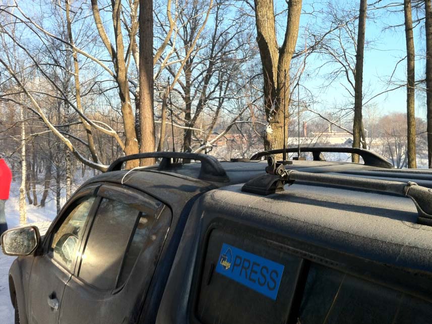

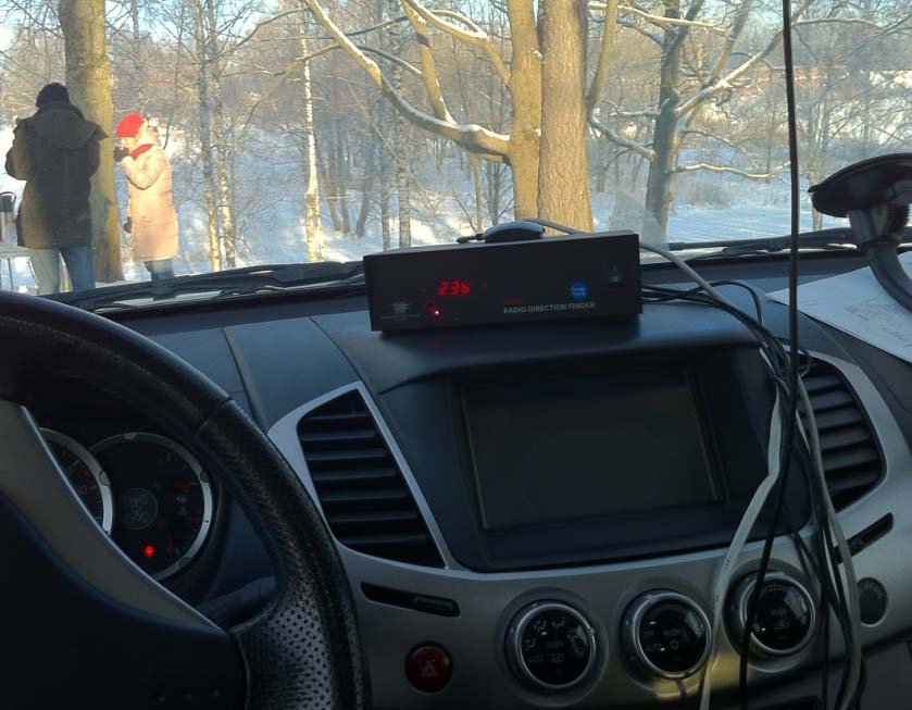

В игре XIV на Рыжего Лиса.
Для поиска применялся вышеупомянутый пеленгатор охотником RV1CJ

Привет! А результат то? Что Игорь говорит?

На открытом пространстве работает нормально, в условиях городской застройки много ложных пеленгов.
И еще, на 430 поляризация была вертикальной и пеленги были в сторону лисы, а вот на 144 поляризация
Была горизонтальная, а на пеленгаторе вертикальная и разница в пеленгах была 90 гр. Примерно
