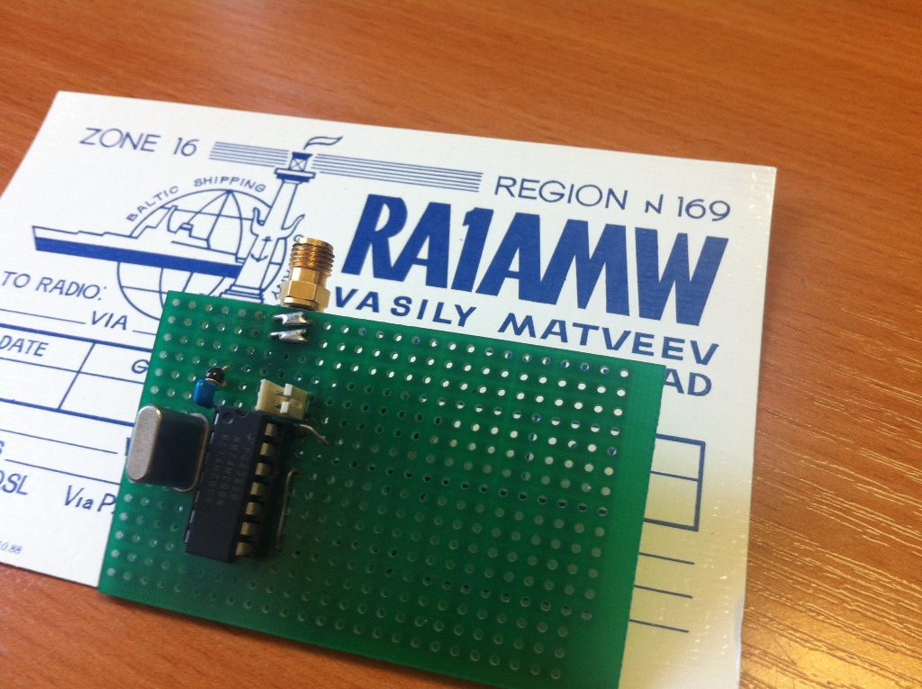

Вот такой себе сделал на 144,045 мГц
RA1AMW.JPG [ 323.1 Кб | Просмотров: 36953 ]
Cегодня хотел бы его потестить после 22мск
Моща очень милиписечная,
но может кто услышит на выносную антенну.

Маяк включен.
QRG: 144.045
Mode: СW
Time: 1/3
Text: de RA1AMW BEACON
Контроль:

Василий, а есть схема маяка?

Собрал демо вариант микромаяка.
Немного промахнулся, "оказалось" что PJ-80 работает в диапазоне 3.5-3.6 МГц
А маяк собрал на 3.6864
На работе переделаю ниже.
Возьму на встречу. Протестируем в условиях здания.
:wink:
 Заголовок сообщения: Re: микромаяки для поиска
СообщениеДобавлено: Чт 27 фев 2014 13:18
перестроил на 3.5 МГц
Пока получилось услышать на 10 метров
Наверно придётся делать усилитель на одном транзисторе.
А может и антенна не эффективна.

Володя, а где точное место где меня принимал и на что.
Я использовал антенну которая работает для APRS канала.
Кстати в микромаяке нет ни одной катушке.
Кварец на 8 мГц и преобразование умножением.
Мощность полагаю и 5 мВт не будет.
