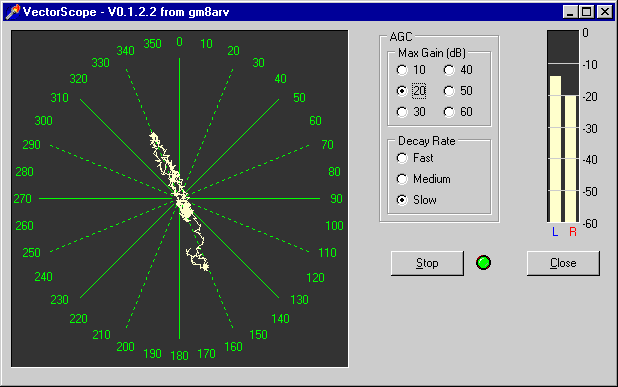

Интересная альтернатива аппаратному пеленгатору DDF2020 - программа Дэвида Тейлора "Vectorscope", для отображения корреляции двух сигналов в векторном виде. Программа бесплатная (freeware).
VectorScope.gif [ 11.94 Кб | Просмотров: 24295 ]
"This program is freeware, and remains copyright of David J Taylor, Edinburgh,
1997-2012. This program is provided "as is", without any support."
http://www.satsignal.eu/software/audio.html
http://www.satsignal.eu/software/vector-scope.1.1.0.zip
По описанию VectorScope.txt:
- сигналы в фазе -вертикальная линия
- сигналы в противофазе - горизонтальная линия
- сигналы только из левого канала - линией под 45* с наклом влево \
- сигналы только из правого канала - линия под 45* с наклоном вправо /
Работает под Линуксом (проверено) и под Windows, написана на Delphi и не требует установки.
Осталось разобраться, как реализовать аппаратную часть (схема которой не приводится). Чтобы получить изменение фазы между сигналами в R и L каналах в зависимости от направления на источник сигнала.
Есть соображения или решения по этому поводу?

Можно взять два одинаковых приёмника, после детекторов подать нч сигнал на звуковую карту в левый и правый канал, дальше программа анализирует. Годная идея?
Но я не знаю, как надо расположить антенны, думаю, придётся для каждой антенной системы эксперемнтально подбирать свои поправочные коэффициенты.

Подозреваю, что тут нужны приемники с общим гетеродином, а смотреть сдвиг фаз надо в тракте ПЧ, а не на низкой частоте.

Можно ПЧ взять низкочастотную. Но сделать два абсолютно идентичных приемника, я так думаю, нереально.

Обычно делают по низкой частоте псевдодопплер. :)
Но схема получается ИМХО слишком сложная: сигнал от задающего генератор меандра для переключения антенн нужно сгладить до синусоиды и подать на левый канал. Правый канал брать с приёмника, где из полного звукового сигнала 300-3000 Гц выделять задающий сигнал (обычно, 500 Гц) с помощью цифрового фильтра. Индикатор сможет выводить на дисплей отклонение фазы двух синусоид как бы от мнимого вращения антенны.
Вообще, эта программа VectorScope как мне кажется, не для пеленгации, а предназначена для анализа качества стереофонических записей.
