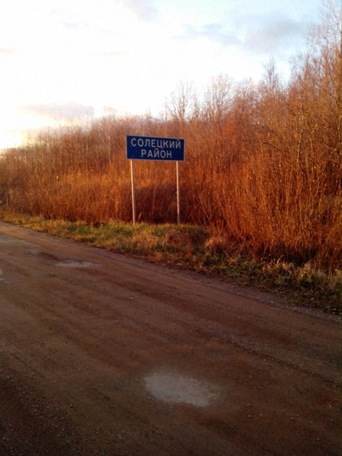

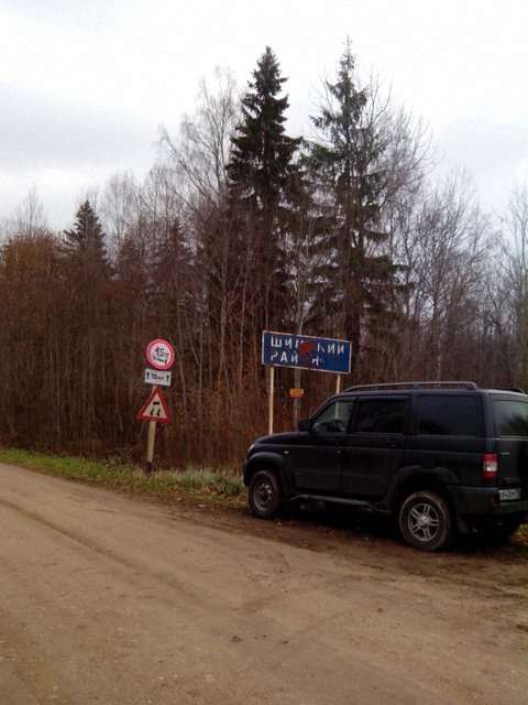

Табличка на границе Солецкого и Шимского районов, почему-то табличка только одна и та пришла в упадок, дорога соответствует.

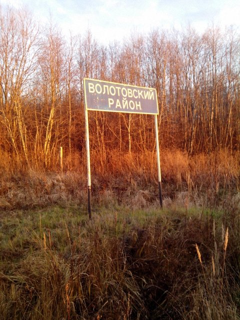

На границе Солецкого и Волотовского
3.jpg [ 489.18 Кб | Просмотров: 16904 ]
2.jpg [ 356.24 Кб | Просмотров: 16904 ]
