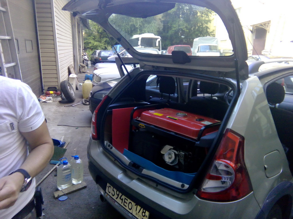

С утра загружаю часть оборудования на RO1A сколько поместиться в машину.
IMG_20150810_132847.jpg [ 182.5 Кб | Просмотров: 15023 ]
Спасибо еще раз Антону Николаевичу R1AX за предоставленный генератор 6 кв.

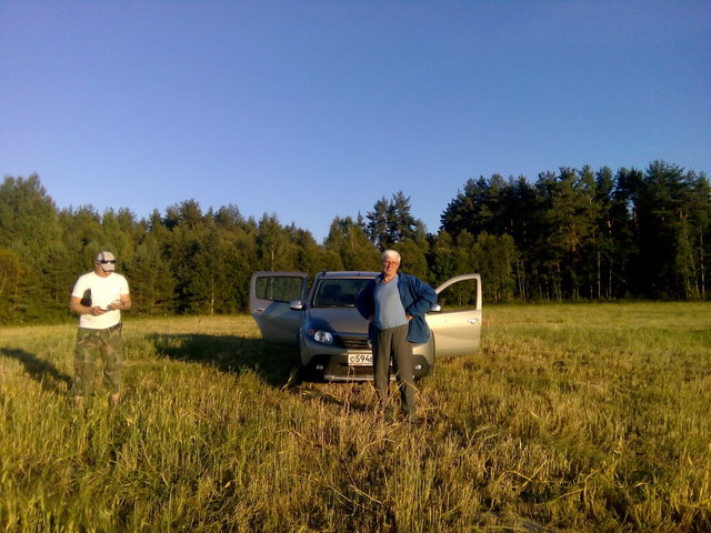

Разгрузившись у Василия объезжаем все окрестные поля и находим неплохую горку скрытую лесополосой от посторонних. За всё время нахождения на позиции к нам подъехал только один охотник и сказал, что он служил в войсках связи.
IMG_20150810_195613.jpg [ 268.42 Кб | Просмотров: 15023 ]

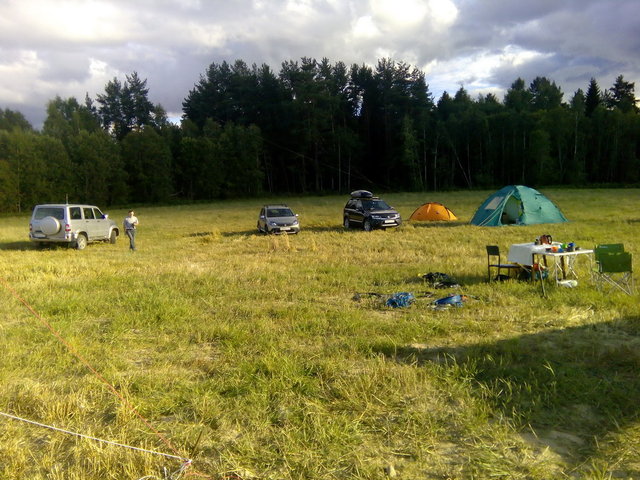

Вторую партию оборудования мы с RA1AP привезли в среду.
IMG_20150813_170549.jpg [ 268.67 Кб | Просмотров: 15018 ]
Пока разворачивали палатки и устанавливали оборудование - удалось поставить только один InvV на 160м.

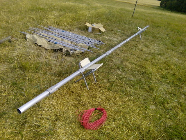

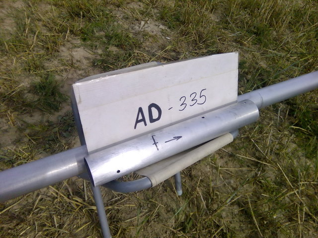

Утром в четверг стали разбираться с антенной AD-335 любезно предоставленной Вовой RW1A, который тоже хотел быть в команде, но потом его жена увезла в Болгарию.
IMG_20150814_112428.jpg [ 296.78 Кб | Просмотров: 15018 ]
IMG_20150814_112440.jpg [ 370.15 Кб | Просмотров: 15018 ]

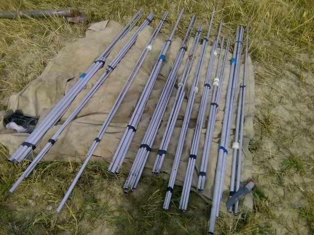

По инструкции никак не можем разобраться с размерами - бум антенны короче и есть ненужные детали. Звоним Игорю UA2FZ - он просит прислать фото ненужных деталей )))
IMG_20150814_112535.jpg [ 279.47 Кб | Просмотров: 15017 ]
Оказалось, что есть две модификации антенны 335 и у нас старая. Спасибо Игорю, что он оперативно прислал по электронной почте правильное описание. Мы с Яковом RA1AP почти собрали бум антенны и промеряли элементы, но как всегда не хватало винтиков.
Вечером в четверг приезжают RA1ANY и RK1AD. Ставим еще несколько антенн и решаем элементы собирать не на заклепках, а на винтах. Для чего в пятницу едем в метизы, которые находятся в 20 км от позиции.

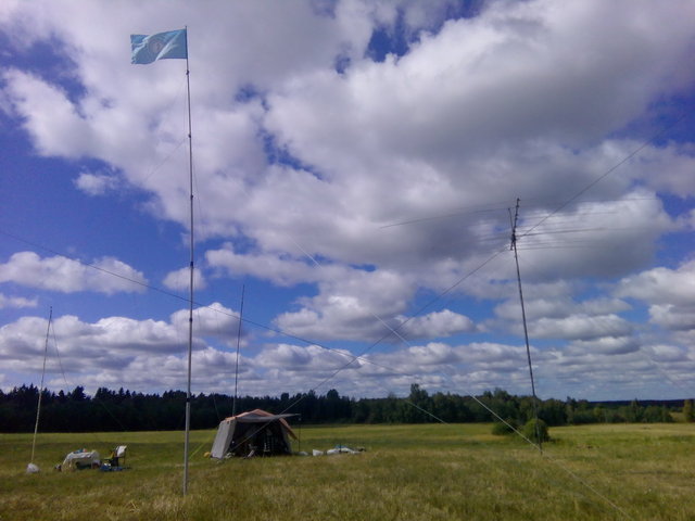

Вечером в пятницу приезжает Никита RA1AO и практически один устанавливает свою 18 метровую мачту с двумя инверторами.

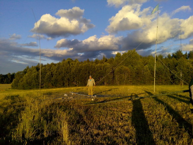

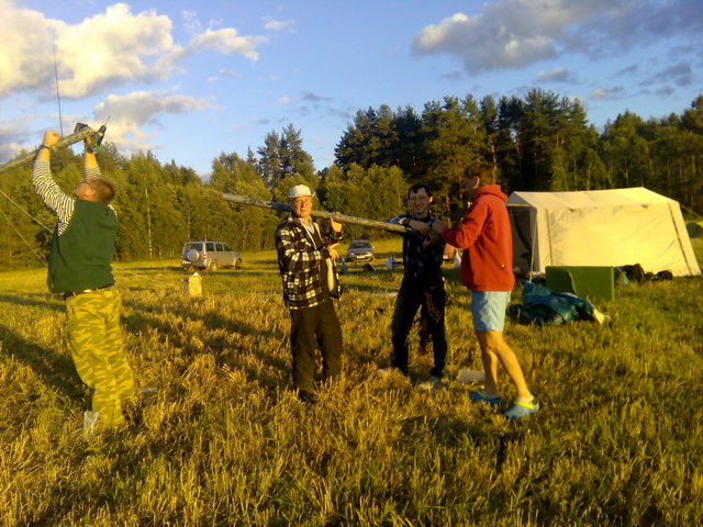

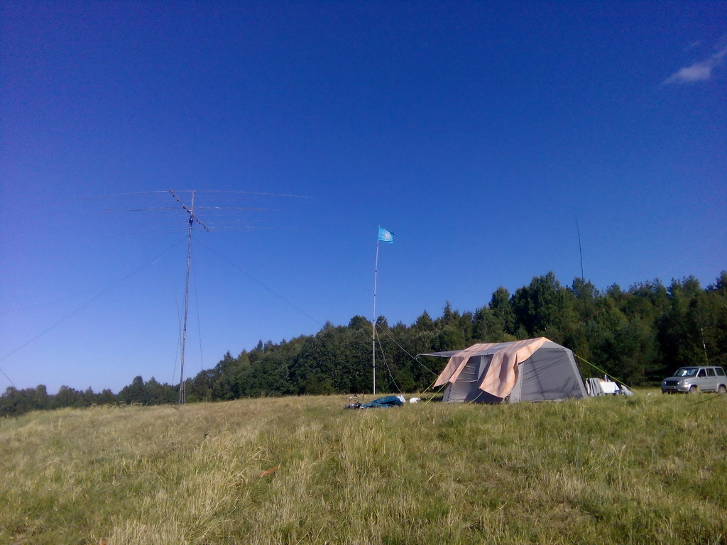

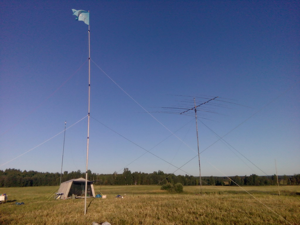

Устанавливаем AD335 и немного радуемся. Но показания анализатора нас расстраивают. Резонансы находятся не там. До самого вечера несколько раз поднимаем и опускаем антенну. Пробуем читать инструкцию и действовать по ней. Когда настраиваем на земле, вроде получается в порядке, но при подъеме все данные меняются. Жаль, что у меня нет крылышек )))
IMG_20150814_201656.jpg [ 308.54 Кб | Просмотров: 15016 ]
IMG_20150814_201703.jpg [ 275.8 Кб | Просмотров: 15016 ]
IMG_20150815_064329.jpg [ 145.13 Кб | Просмотров: 15016 ]

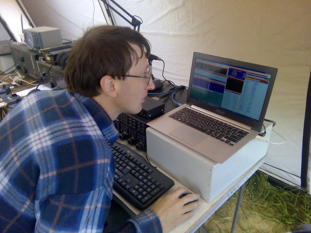

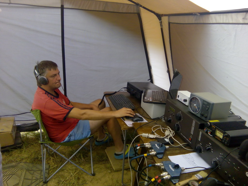

Сетап получился следующий:
Два шестикиловаттных генератора,
ACoM-1010 + Acom-1000
FT-5000, FT-950, TS-590, IC-736
AD-335 + куча инверторов и дельта
Два блока диапазонных фильтров.
Решили организовать два рабочих места RUN и Mult. Третье рабочее место для подбора на том же диапазоне организовать не получилось - тупо не хватило времени, плюс еще система блокировки третьего места была не продумана.

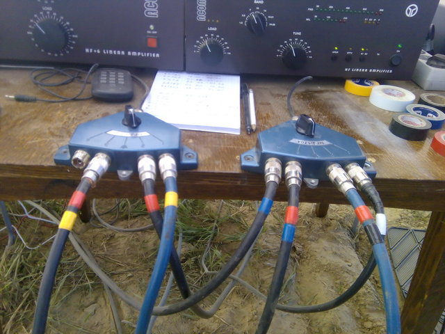

Так как у нас было много антенн - была возможность их перекидывать с места на место. Чтобы не запутаться я намотал на конец каждого кабеля сочетания из разноцветных изолент и составил таблицу ))
IMG_20150815_175231.jpg [ 227.63 Кб | Просмотров: 15015 ]

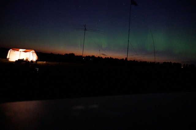

Но ночью началась Аврора. Никите RA1AO даже удалось сфотографировать северное сияние.
DSC00988.jpg [ 396.55 Кб | Просмотров: 15012 ]

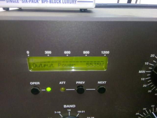

Еще тест запомнился странными глюками усилителя ACOM 1000. Мне удалось сфотографировать показания более 5 киловатт на выходе )))
IMG_20150816_104138_2CS.jpg [ 132.46 Кб | Просмотров: 15012 ]

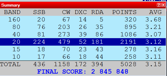

Вот заявленный результат
Код:
Contest         : RDA Contest
Callsign        : RD1A/P
Mode            : MIXED
Category        : Multi Operator - Single Transmitter (MS)
Overlay         : Dxpedition
Band(s)         : All bands (AB)
Class           : High Power (HP)
Zone/State/...  : LO33
Locator         : KP50FN
Operating time  : 23h40
BAND   SSB    CW DXC RDA  POINTS   AVG
  160    20    67  14   5     320  3.68
   80    76   203  26  35     895  3.21
   40    81   273  39  86    1086  3.07
   20   224   479  52 181    2191  3.12
   15    18    70  23  43     278  3.16
   10    17    66  18  44     258  3.11
TOTAL   436  1158 172 394    5028  3.15
        TOTAL SCORE : 2 845 848
Operators       : RD1A RA1ANY RA1AP UA1F RK1AD RA1AO
Powered by Win-Test 4.19.0-dev   http://www.win-test.com
002.PNG [ 16.8 Кб | Просмотров: 15008 ]

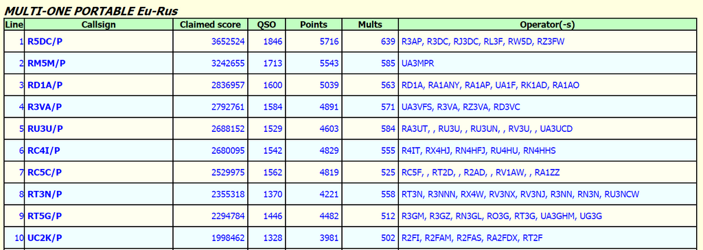

В итоге получилось 3 место в Европейской России!!!
001.png [ 155.39 Кб | Просмотров: 15008 ]
http://ua9qcq.com/ru/results.php?lang=ru&testid=36&db_yr=2015&db_mo=0#section19
