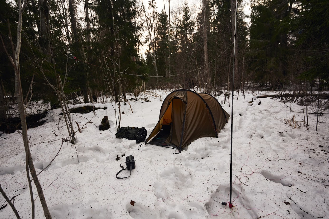

 Заголовок сообщения: Экспедиция 17: Пешая вылазка из Пурово (Пупышево) на LO-28 LO-22
СообщениеДобавлено: Вс 15 мар 2026 23:30
Зарегистрирован: Пн 26 май 2025 17:52
Сообщений: 29
Откуда: KO59ex
DSC07029.jpg [ 362.65 Кб | Просмотров: 77 ]
IMG20260314200239.jpg [ 156.94 Кб | Просмотров: 77 ]
Дата: 14 марта 2026 г.
  • Позывной экспедиции: R1BNG/P
  • Участники: R1BNG
  • Маршрут: Санкт-Петербург – Пурово – KO69AV – Пурово – Санкт-Петербург
  • Пробег на транспорте: 4,5 часов на электричке
  • Пробег своим ходом: 2,5 км пешком
  • Референции и результат: Успешно активированы RDA: LO-28 LO-22
  • Количество QSO: 168 за 7 ч. 55 мин. в эфире
  • Фотоальбом
  • Трек
  • Краткий отчёт: Уже во второй раз собираюсь в этот район - ранее неделю назад пришлось уже вечером всё отменять, чтобы поучаствовать в лесных ПСР (их так и не случилось). Удобное место для активации, у самой станции, но летом там слишком многолюдно и скорей всего очень грязно. Еду на один день. Ранняя электричка до Тихвина - необычайно длинная, целых 10 вагонов, ее хвост не помещается на платформу на многих станциях. Выйдя из поезда в Пурово, иду полкилометра по грязной дороге, а потом схожу на засыпанную снегом лесовозку. На открытых местах твёрдый наст, который приходится проламывать с большим усилием, к счастью, в лесу просто мокрый снег до голени. Нахожу удобное место, ставлю палатку и обнаруживаю, что я забыл удлинительные катушки для вертикала! Пришлось сделать из него проводком InvL на 30 метров, ну и традиционную EFHW растянул. Прохождения нет как класса! Прошла магнитная буря, и лишь 30-метровый бэнд работал прилично. Долго и мучительно набирал на нём 71 связь, и еще 59 на 40 метрах, которые к закату немного прочухались. Из-за отсутствия прохождения приходилось активно тратить электричество, высадил в ноль свою АКБ на 250 Вт-ч. В палатке было откровенно дубово (спальник я не брал), хотя на улице +10, и ощущение, что снаружи теплее, чем в палатке. Судя по палаточным колышкам, под снегом тут находится жидкая сочная грязь... Когда я пошел обратно, увидел, что мои следы протаяли, и в них стоит несколько см воды. Если бы не галоши, ноги бы промочил гарантированно ещё при постановке антенны... Ломаный мною наст тоже протаял. В темноте без приключений дошёл до станции и сел в обратный поезд. Если бы у меня не было неограниченного времени и электропитания, то не смог бы активировать (см. мой майский поход Дно-Ст.Русса, там то же самое было каждый день).
