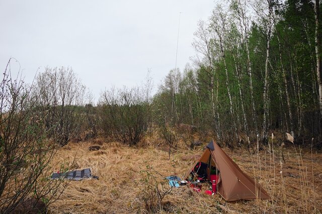

DSC01091.jpg [ 244.67 Кб | Просмотров: 239 ]
Экспедиция 19: Водный поход по Свири, Ладоге и Янисъярви
Даты: 9-16 мая 2026 г.
  • Позывной экспедиции: R1BNG/P
  • Участники: R1BNG
  • Маршрут: Санкт-Петербург — Подпорожье — река Свирь — Свирьстрой — Лодейное Поле — Ладожское озеро — озеро Янисъярви — Лодейное Поле — Санкт-Петербург
  • Пробег на транспорте: 7 часов на дизеле, 7 часов на поезде, 30 мин. на м/г автобусе
  • Пробег своим ходом: 80 км на пакрафте, 11 км пешком
  • Референции и результат: Успешно активированы RDA: LO-32, LO-29, KL-17, KL-18, KL-07, KL-23; RRNA: L-60-071, R-19-0357, L-60-038; выполнен диплом активатора RDA-1000
  • Количество QSO: 384+485+327 = 1196
  • Фотоальбом
  • Трек
  • Краткий отчёт: В этой радиоэкспедиции мне впервые потребовалось часами плыть по воде с 15 кг радиоаппаратуры на борту, заряжаться от солнца, а также побывать на нескольких совершенно разных водоемах в рамках одного похода. Я проплыл на пакрафте Жаворонок 39 км по Свири, 24 км по Ладоге и 17 км по Янисъярви, перемещаясь между этими районами на дизеле Лодейное поле-Сортавала. Погода оказалась очень разнообразной - от жары на Ладоге, холода на Свири до небольшого "шторма" на Янисъярви. Медведи на Свири шарились у моей лодки, гадюки, клещи... Но это с лихвой компенсировалось красотами и необычными ощущениями от нестандарного маршрута! Как раз для такого и нужны пакрафты - чтобы легко и непринужденно переключаться между греблей, пешкой и общественным транспортом - например, когда я уткнулся в плотину ГЭС, и пришлось часть маршрута проехать на автобусе. Обычно в водных походах розеток нет, но тут мне удалось пару раз подзарядиться по пути, а также около 300 Вт-ч мне дала мощная 100-ваттная солнечная панель. Можно было не бежать галопом от розетки до розетки, как год назад, а работать на радио основательно и без спешки. Всего за экспедицию я набрал 615 уникальных корреспондентов таким образом. 121 QSO удалось провести на 160 метрах (рекорд дальности RA0ADQ=3300 км - трижды!). По итогам, я полностью активировал Ладожское озеро и Ленобласть (кроме Соснового бора). Большой километраж был пройден пешком, мне впервые пришлось задействовать тележку (рюкзак весил 25-30 кг, и тележка с радио - еще 15). Поход вышел интересным и необычным, я обязательно позднее напишу подробный отчет по нему. Особенно понравилось, что ритм похода стал гораздо более созерцательным, чем был год назад на вело, - не нужно было заниматься превзмоганием себя и рвать с места, не дожидаясь завершения активации. Не в последнюю очередь - из-за возможности получать бесплатную солнечную энергию и меньше зависеть от розеток.
  • Полный отчет: будет позднее написан и выложен здесь по ссылке.

Благодарю за отчет.
Экспедиция впечатлила.
Особенно 121 QSO на 160 метров!
Тут с домашнего QTH не так много QSO на этом диапазоне, а у Вас в походных условиях!
Жаль что я все пропустил и Вас не увидел ни в APRS, ни в DX кластере.
Любопытно, какие дальнейшие планы?
73/55
Спасибо! Учитывая мою мощность 10 ватт и антенну с усилением минус много дБ (штырь 5 метров, горизонтальный провод 15 метров и много-много катушек), здесь скорее впечатляет оснащение и подготовка моих корреспондентов, нежели моя!
На обозримое будущее у меня планы по закрытию районов Питера и Псковщины-Новгородчины. Мечтаю о лыжном походе на Вологодчину, но там будет довольно сурово...
