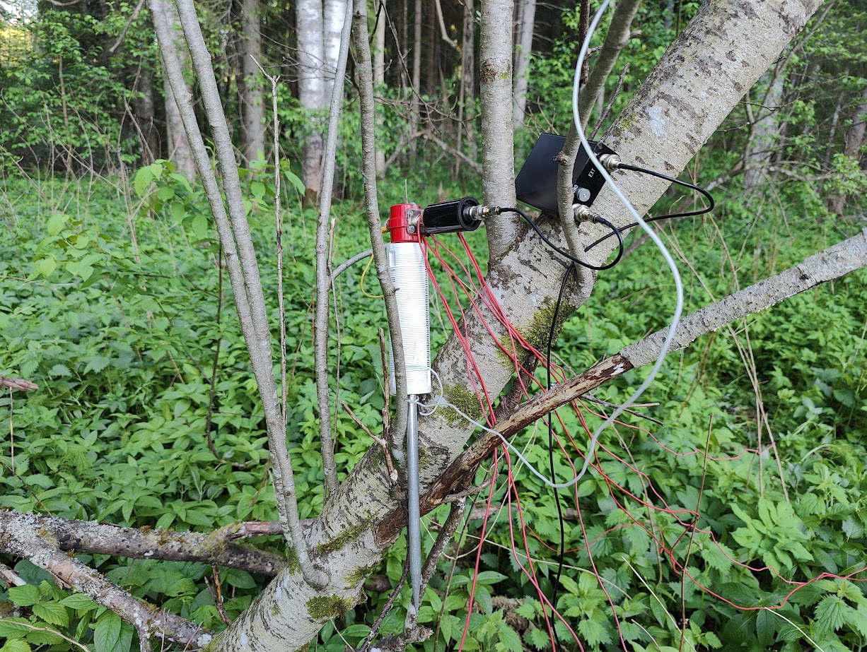

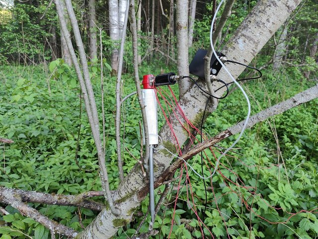

IMG20260523193050.jpg [ 221.46 Кб | Просмотров: 14 ]
IMG20260523202909.jpg [ 499.56 Кб | Просмотров: 14 ]
Экспедиция 20: Учебные поисково-спасательные работы на Лемовже
Дата: 23 мая 2026 г.
  • Позывной экспедиции: R1BNG/P
  • Участники: R1BNG
  • Маршрут: Санкт-Петербург – KO49PD – Санкт-Петербург
  • Пробег на транспорте: 5 часов на авто
  • Пробег своим ходом: 18 км пешком
  • Референции и результат: Частично активированы RDA: LO-21, RRNA: R-19-0195
  • Количество QSO: 72
  • Фотоальбом
  • Трек
  • Краткий отчёт: Снова участвую в учебных поисково-спасательных работах Экстремума в роли статиста. (Легенда: шёл на пакрафте, потерпел вчера крушение, переночевал в лесу, замёрз, с утра решил выходить, на телефоне было 3%.) Зашёл в лес в излучину Лемовжи, где мне требовалось прождать часов 7-8 до того, как меня найдут поисковики. Место - поляна с высокой травой, за день нашёл 8 ползающих клещей, последнего - уже утром в спальнике. Разложил палатку и решил поработать на КВ. Сюрприз: антенну (а именно, телескоп) я забыл дома! Пришлось мастерить "длинный луч" из того, что нашлось под рукой - например, штырём для втыкания в землю я прикрутил вибратор к основанию. Скрутил провод длиной метров 28 из двух имеющихся, закинул рогаткой на дерево на другом конце поляны. Противовесы у меня были, к счастью, как и тюнер, и NanoVNA, и различные катушки. Удалось таким образом поработать на 20-40-80-160 метрах на 10 ваттах, даже провёл QSO с RU1WE. Уже в темноте меня нашла поисковая группа, и к рассвету вывела из леса.
