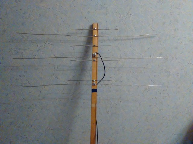

Деревянная рейка 1м, десяток саморезов, любой провод/пруток диаметром 3-4 мм и минут 15 времени. http://ra6foo.qrz.ru/2band.html
Я сделал 3+4 из жилы АПВ-10. Работаю китайским Воксунгом через SO-50. Еще есть AO-85.

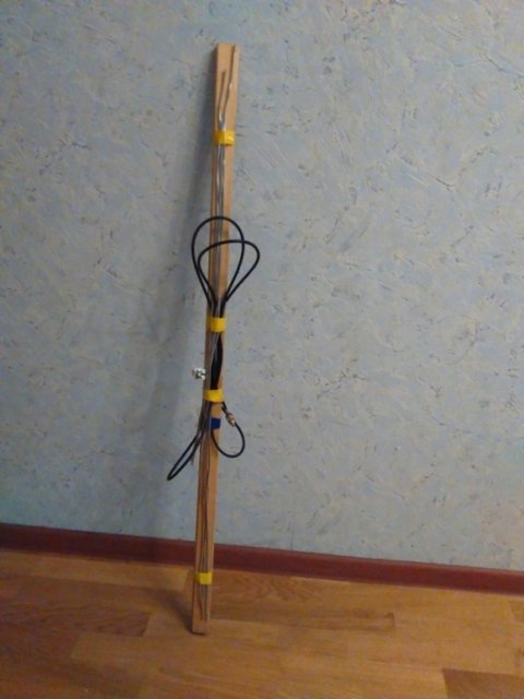

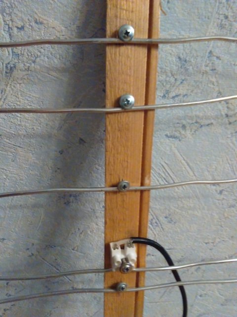

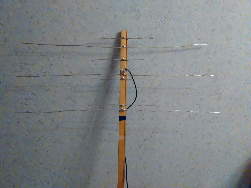

 Заголовок сообщения: Re: Эльбрус 2016
СообщениеДобавлено: Ср 20 июл 2016 23:03
RA1APO писал(а):
Спасибо за рекомендации- если сложится- попробуем изготовить.
Можно примерно так, без изысков.

И такого хватает для связей через спутники?
СообщениеДобавлено: Вс 24 июл 2016 02:25
Серега GN! А почему нет? Он высоко, слышит хорошо. Я передовал на APRS ISSR когда он был над Польшей.
Так что ему не надо 200 ватт и комплект яг на луну.
СообщениеДобавлено: Вс 24 июл 2016 11:11
А я-то все элементы между собой выравниваю.. Наверно это и мешает ;)
