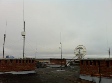

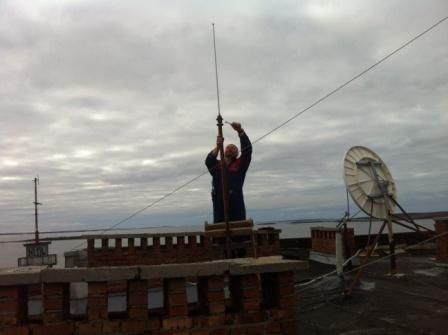

Сразу по приезду занялся установкой АФУ.
IMG_2238.jpg [ 36.76 Кб | Просмотров: 14584 ]
IMG_2258.jpg [ 20.9 Кб | Просмотров: 14584 ]

КВ антенна - вертикал с полной длиной 10 метров и четырьмя противовесами такой же длины, подключение через антенный тюнер (управление и питание тюнера по коаксиальному кабелю)
IMG_2315.jpg [ 181.27 Кб | Просмотров: 14575 ]
Именно на эту антенну я связывался с Петербургом на 20,40 и 80 метров.

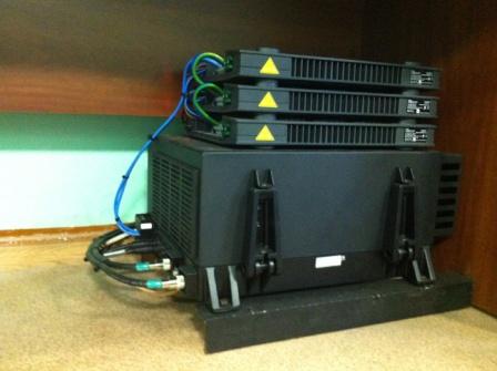

Состав оборудования:
ПВ/КВ радиостанция SAILOR 6000
Основной блок трансивера:
IMG_2439.jpg [ 26.96 Кб | Просмотров: 14575 ]

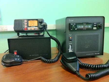

Резервная УКВ морская ICOM и УКВ Авиационная так же ICOM:
IMG_2454.jpg [ 27.66 Кб | Просмотров: 14571 ]
