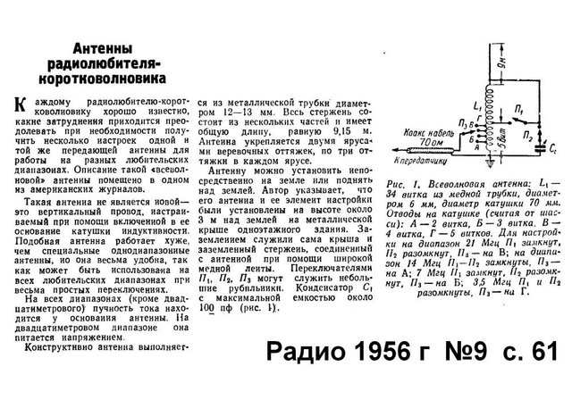

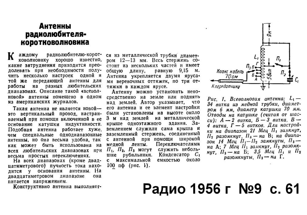

Никита, спасибо за пояснение по антенне.
Так, Михаил и говорил в эфире, что у него применена только легкая 12 м мачта от СпайдерБима. Интересная конструкция для выездов в поле.
Кстати, на 20 м я принимал Мишу на редкость громко 9+... А вот, на 40м он мне пока не попадается услышать и сработать.
Что-то подобное вашей антенне было опубликовано в старом ж-ле Радио. Только без трансформаторов. Извиняюсь, что пришлось повернуть изображение.

Никита, как выполнены ваши трасформаторы? Все -таки 100% согласования с их помощью не достигнуть? Каковы потери/КПД/ по диапазонам? Не пробовали эту антенну на 80 метрах?
Сделал более читаемым рисунок вертикальной антенны
ant_vert_allband_01m.jpg [ 151.71 Кб | Просмотров: 11892 ]
