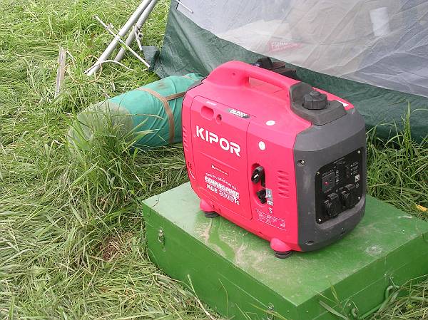

на qrz есть обсуждение по бензогенераторам..
также летом были сообщения из рефлектора на яхе..
выбор рамочного БГ плох тем что он много весит и много места занимет..
У меня GEKO 2200 .. хорошая машинка.. всё лето отмолотила без сбоев, и УМ подключить можно и чайничек держит..
Погрузка одному в авто очень напрягает, почти 40к кг и центр тяжести смещён, царапать авто как то не доставляет удовольствия..
Места в легковушке занимает много , почти четверть багажника , при разобранных креслах.. надо учитывать что ещё канистру с топливом тоже грузить кудато надо, а из неё пахнет по всему салону..
Я беру 20ть литров + 4ре в БГ.. на сутки с хвостиком хватает..
После каждого применения надо обязательно протирать, маслянные пятна обеспечены,если не подложить хороший слой газет под БГ..
Как альтернатива имеется в продаже БГ ввиде чемеданчика.. стоимость менее 15ти тысяч, это на 2700 ватт.. боолее экономичен по расходу топлива..[/img]

есть уже намного дешевле порядка 12000 рэ.. мощности 2700, у меня есть фотка со слёта в Переславле Залесском.. хотел сюда выложить но так и не понял как... расход у БГ минимальный..
Этот БГ сделан по лицензии,но качество сборки и надёжность не хуже фирменного..

UA1ATI писал(а):
а опыт "присасывания" показал, что пока генератора нет, он вроде как на 1 кВт нужен, а как появляется, так реально 1 кВт уже не хватает.
Ну да.. я чайник на 1кВтт прикупил , чтоб чайку можно было скипятить.. да и обогреватель не сильно ваттный тоже хочется, что б авто не заводить при морозе..
А при новых технологиях можно и маленький и мощный прикупить, тем боолее что в продаже сейчас превиликое множество выбора..
KIPOR неплохой генератор, тот что на фотке, более 2500 кВтт..
и стоит нормально.. дешевле чем мой GEKO 2200 ...
А в экспедиции лишних Ватт никогда не бывает.. проверено на своём опыте :)
