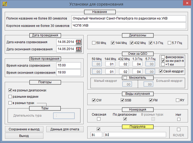

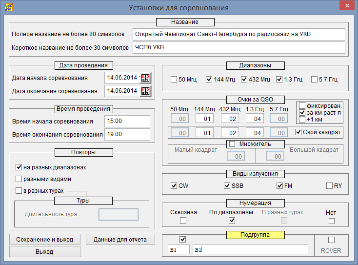

Может кто использует программу LogVhf http://www.logvhf.com ?
Если да,то как ее приспособить для контеста который будет на следующей неделе?!
СообщениеДобавлено: Пн 09 июн 2014 00:51
В главном окне программы нажать кнопку "выбор соревнований" (справа внизу), в появившемся окне "добавить новое", откроется окно ввода данных о соревнованиях/
Заполнить как на картинке.
Там же нажать кнопку "данные для отчета", заполнить все поля на всех вкладках, нажать кнопку "Сохранить".
Затем "Закрыть", "Выход", выбрать в выпадающем списке Открытый Чемпионат СПб, нажать кнопку "Выбрать".
Все, можно работать. Поле для ввода номера появится только в 1500 UTC 14 июня.
НЕ забудьте установить разницу времени между UTC и временем компьютера в основном окне справа вверху (кнопка "Установка UTC"). Если у вас в компьютере московское время, то надо выбать "-4".
