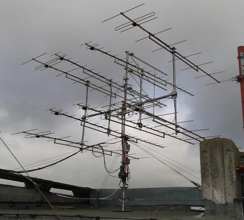

Да, занят я был, только что приехал.Слава-RM1A я же тебе рассказывал про свои планы при встрече. Ну так вот наконец-то установил 4 х 24 радантовские на крыше 10-ти этажки, вчера скоммутировал аппаратуру и включил ON4KST чат за 3 часа до начала контеста.Из европейской ближней братии светился только OH5LK, его и пригласил.Ответ пришел быстро, услышал его 4 кгц выше обозначенной, но сначала не понял что это он, так как проходил у меня 59+40 дб. Ответил сразу - 59+10 на мои 15 ватт при 181 км. И потом в течении всего теста слышал постоянно то тише то громче. С эстонцами проблемм тоже не было, но конечно потише.По моему самая дальняя где-то за 300 км. На мой общий вызов звали еще, но разобрать было нереально.У SK0CT тарель 6 м. но видимо зафиксирована, так как на призывы(KST) не отвечал.Пытались с RN3DKQ через AP связаться-не срослось.
Шестой этаж у меня, кабель 1/2 дюйма, МШУ наверху - японский автомат (вокс от вч). Работал один.
Как бы все ,теперь чаще буду появляться. Всем успехов и удачи ! 73!

Большое спасибо за рассказ.
Планы планами, а вдруг что-то еще интересней построить удалось :)
а 144/432 какие антенны стоят?

144- 4х9
432- 4х20
А планы, есть конечно задумки,но это только на следущий год, главное что-б с крыши не прогнали :(

:shock: :shock: :D Вообще слов нет

Нам с тобой до них расти и расти :) {as_gotow02}
