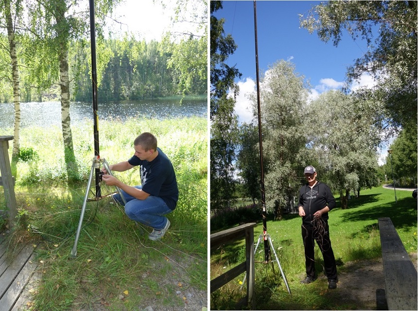

Для оборудования шека с собой взяли трансивер FT-857, автотюнер LDG AT 100ProII, ноутбук, компьютерный интерфейс SCU-17, компактный БП ТХ-30. Для сборки и настройки антенны – 10 м фиберглассовую мачту-телескоп со стальной треногой, бухту антенного провода, набор балунов-унунов, радиалы, антенный анализатор, канатик для оттяжек. Для начала наладили вертикал, прекрасно удалось настроить на диапазоны – 10, 20 и 40 метров. С тюнером можно было работать и на других диапазонах. Антенна работала прекрасно, однако, к нашему удивлению довольно шумновато, до 6 – 7 баллов на 40 м, и 4 – 6 на 20-ке. Разобрались в чем дело. Оказалось, дом запитан подземным кабелем и радиалы лежали вблизи кабеля.
Статистика первых дней показала, что подавляющее количество связей проведено на 20 метрах, остальные же диапазоны прохождением не радовали. Поэтому, решено было разобрать вертикал. Собрали вертикальный треугольник типа «парус» на 20 метров. Шумы исчезли до 0. Это позволило комфортно и плодотворно работать на двадцатке, наслаждаясь чистейшим эфиром.
