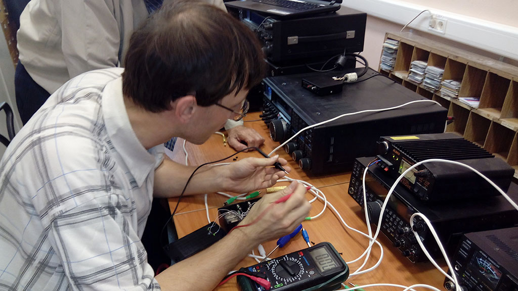

На фотографии Никита RA1AO делает новую версию блокировки, с учетом новых идей. В режиме CW принудительно стала обрываться даже линия манипуляции, благодаря чему не только обрывалось PTT, но и оператор при блокировке не слышал сигнал самоконтроля.

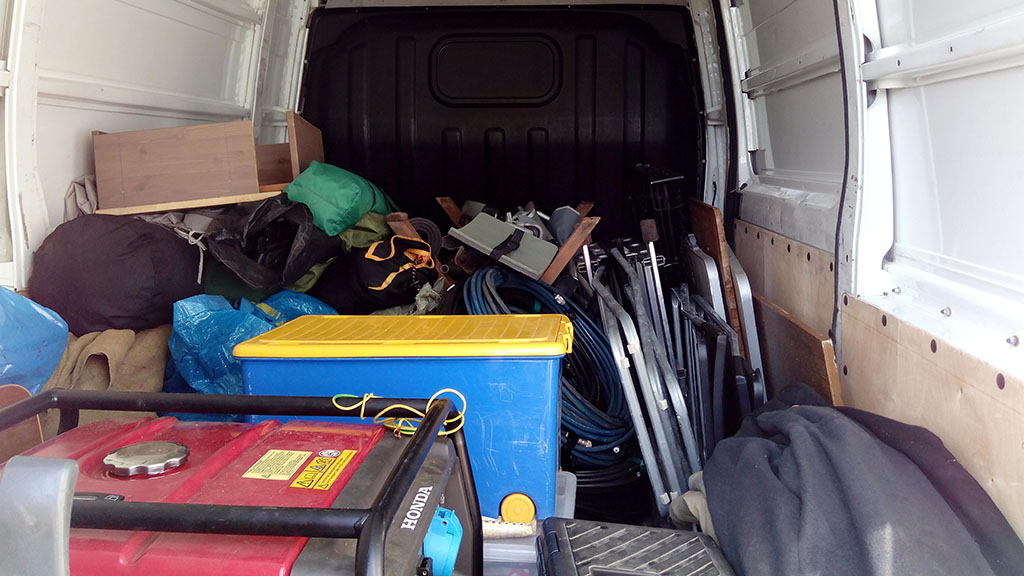

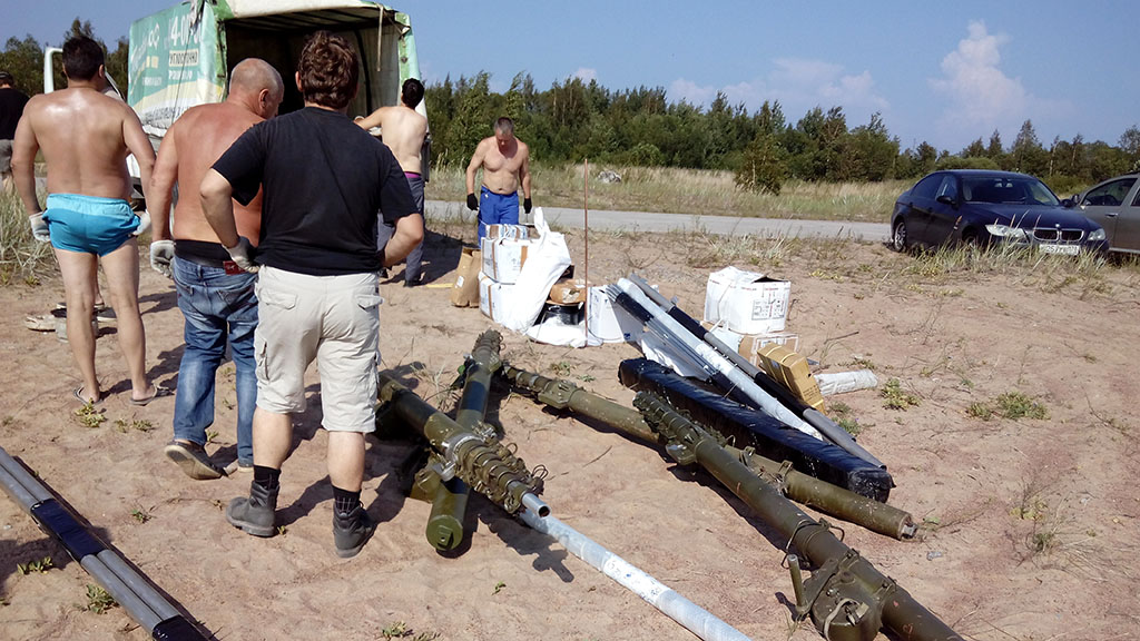

Как всегда, оборудования и всякой другой фигни было привезено с запасом.
IMG_2016-07-27 13-08-24.jpg [ 232.6 Кб | Просмотров: 14134 ]

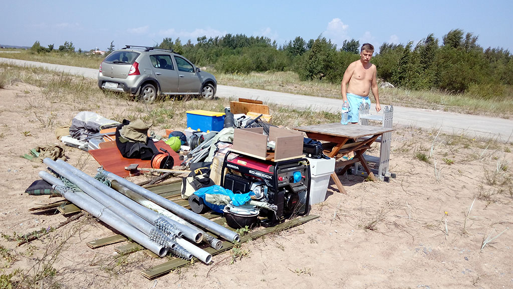

Замучились всё это разгружать и складировать. Было даже принято решение выделить большую палатку RW1CW под хранение оборудования, которое не должно мокнуть.

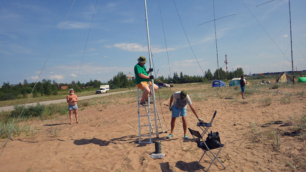

На фотографии происходит установка антенны 9 el Yagi на 21 MHz fixed to Japan.

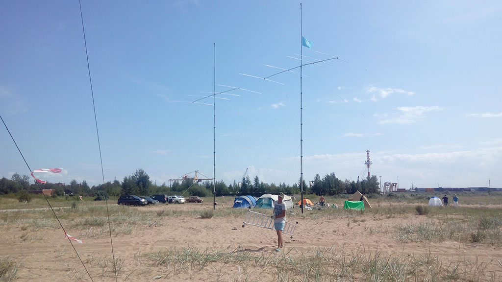

Элементы расположены на двух мачтах. Общая длина воображаемого бума получилась 24 метра! На фотографии антенна в сборе. Верхушки телескопов были удлинены 6-метровыми трубами, на которых размещались 2 el InVV Yagi fixed to EU/ASIA.

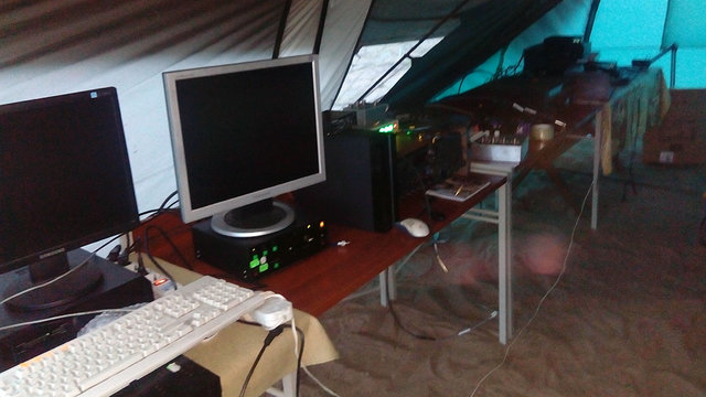

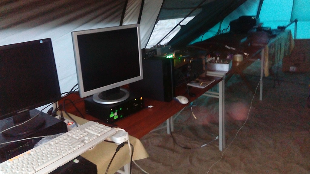

Шек сконструировали из двух больших палаток. Место соединения накрыли брезентовой тканью. Всего было организовано пять рабочих мест. Вы спросите «Зачем так много?». Отвечаю: у первого, второго и третьего место своя система блокировки, которая обеспечивает только единственный сигнал в любой момент времени. Эти три места работают на одном диапазоне. Первое и второе место слушают частоту, на которой в эфир передается общий вызов (RUN). Причем слушают на антенны, повернутые в разные направления (почти на каждый диапазон у нас было по нескольку антенн). Третье место с блокировкой работает на поиск и подбор новых корреспондентов.
У мест четыре и пять своя блокировка, которая тоже позволяет передавать только один сигнал в любой момент времени. Эти два места занимаются подбором множителя на диапазоне, отличном от RUN. Подбирать множители эффективно именно двумя рабочими местами. Они могут звать сразу двух корреспондентов по очереди, в то время как три рабочих места на MULT ломают все качели.

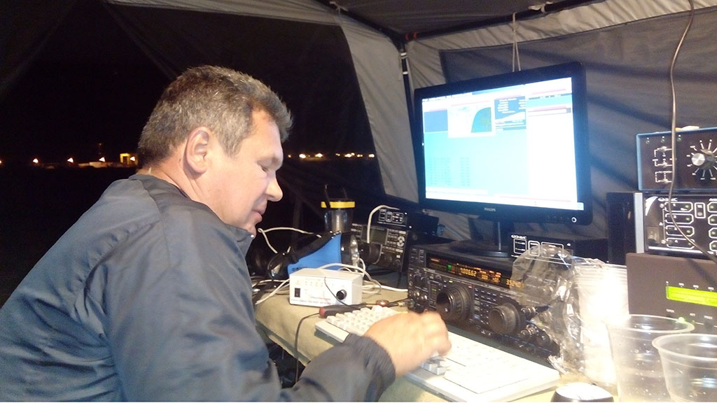

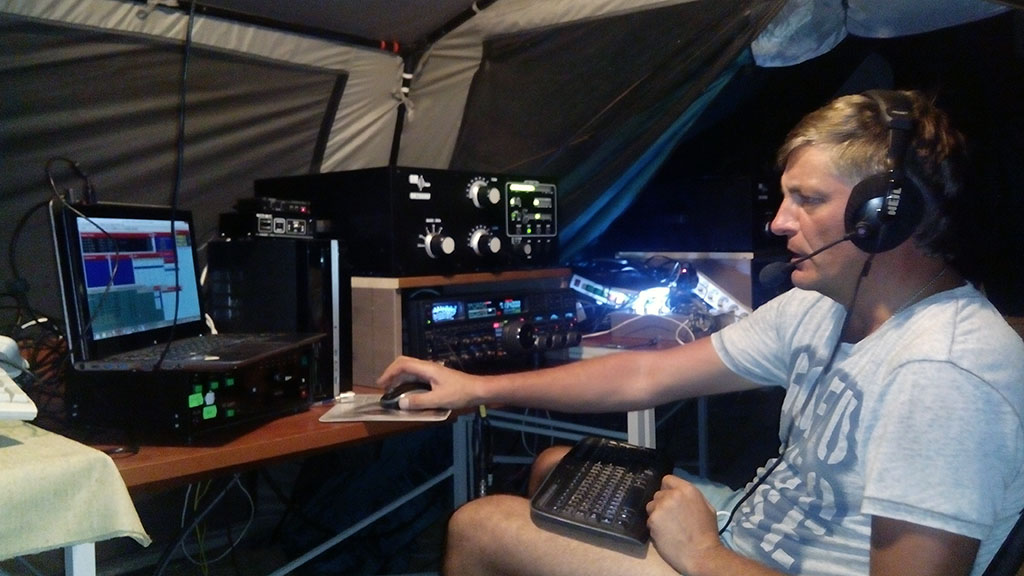

Вечером тестируем построенные антенны в эфире. На частоте организовывается неплохой пайлап и корреспонденты дают хорошие рапорта. На фотографии Сергей RW1F.

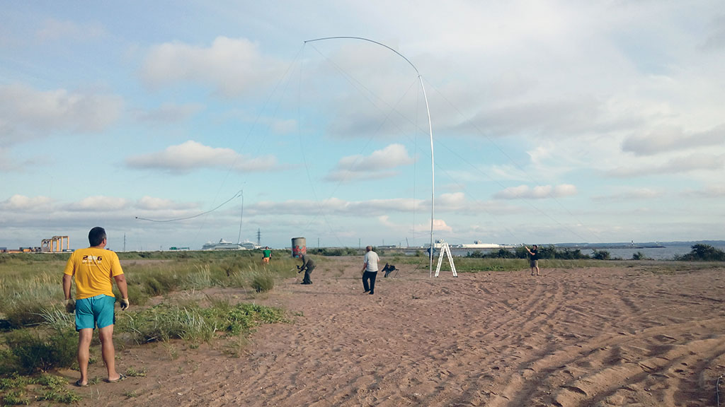

Во второй день строительства позиции у нас случился небольшой промах при подъеме антенны 4+4 на 20м. Одну из мачт мы плохо растянули и когда стали поднимать элементы, мачта согнулась. Пришлось отпиливать трубы, т.к. они сильно изогнулись и уже не могли стоять прямо )))

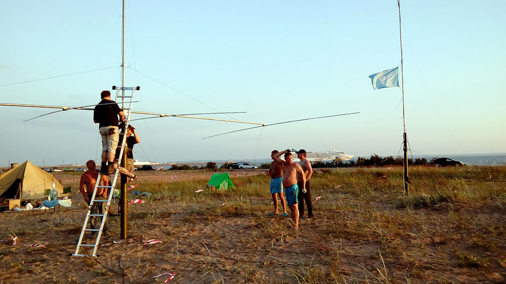

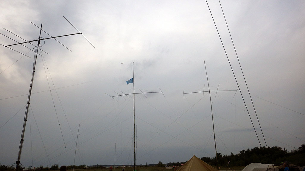

Слева на фотографии вращаемые 5 el Yagi на 28 MHz.

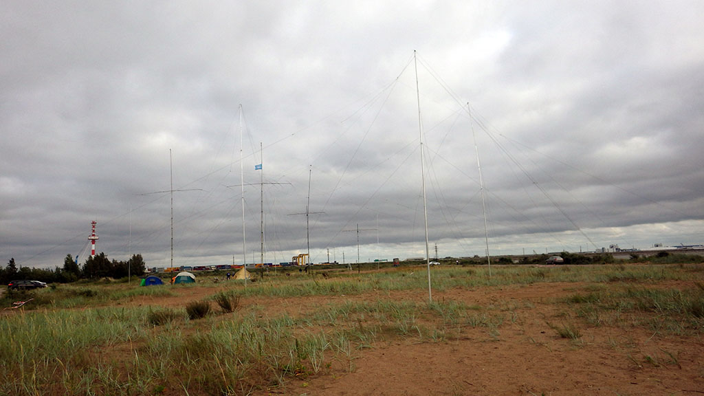

К началу контеста на позиции были установлены следующие антенные системы:
160m:
антенн не было, т.к. в IOTA contest этого диапазона нет.
80m:
InvertedV 3,5MHz – 18m up
InvertedV 3,5MHz – 12m up
2el InvVYagi 3,5MHz fixed to EU/ASIA – 21m up
40m:
InvertedV 7MHz – 18m up
3el InvVYagi 7MHz fixed to EU/ASIA – 15m up
4el Yagi 7MHz fixed to USA – 16m up
Delta Loop – 10m up
20m:
4el InvVYagi 14MHz fixed to EU – 15m up
4el InvVYagi 14MHz fixed to ASIA – 15m up
4el InvVYagi 14MHz fixed to USA – 15m up
Delta Loop – 10m up
15m:
9el Yagi 21MHz fixed to Japan – 15m up
вращаемая 5el Yagi 21MHz – 15m up
Delta Loop – 10m up
10m:
вращаемая 5el Yagi 28MHz – 10m up
Delta Loop – 10m up
Для подключения всех антенн понадобилось около 800 метров кабеля.

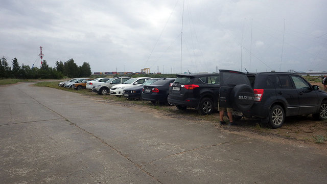

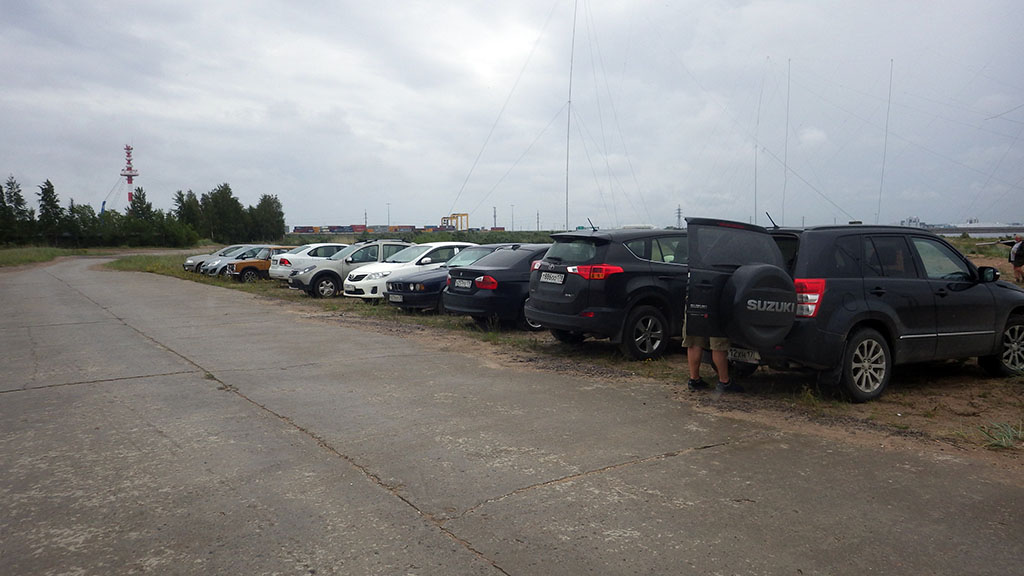

На фотографии парковка машин членов команды.
RIMG1377.JPG [ 123.03 Кб | Просмотров: 14081 ]
Количество машин немного даёт представление о масштабах мероприятия.

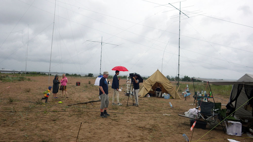

Через час после начала соревнований к нам на позицию приехали корреспонденты с канала «Life 78».
