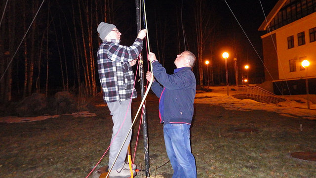

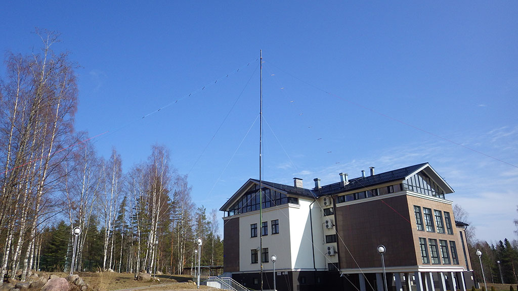

В апреле, вместе с Василием UA1F, ездил по работе в LO-24. У меня этот район еще был не активирован, поэтому решил совместить приятное с полезным. Было много времени для экспериментов с антеннами.
RIMG0911.JPG [ 239.25 Кб | Просмотров: 6612 ]

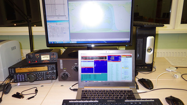

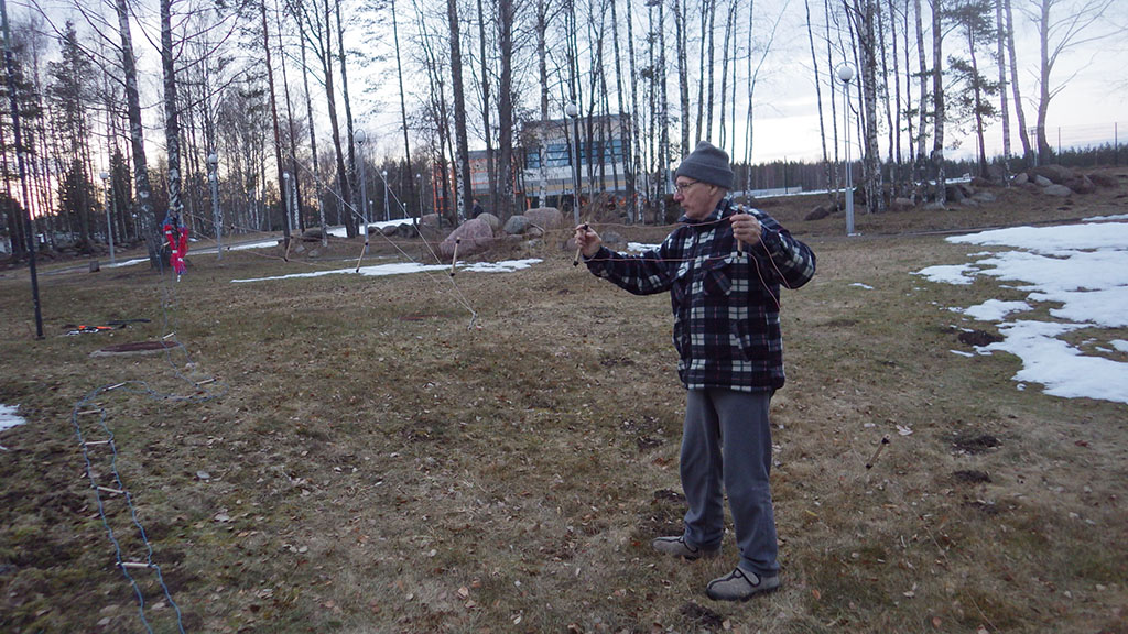

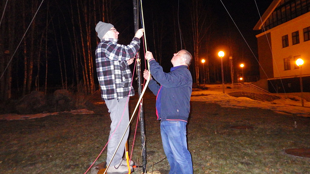

Первая антенна – два инвертеда, запитанные одним кабелем на 40 и 20. На диапазон 40 каждое плечо полотна состояло из двух проводов, между которых были пластиковые распорки. Измерения анализатором показали следующие результаты:
7.00 МГц – КСВ 1.2
7.08 МГц – КСВ 1.0
7.20 МГц – КСВ 1.3

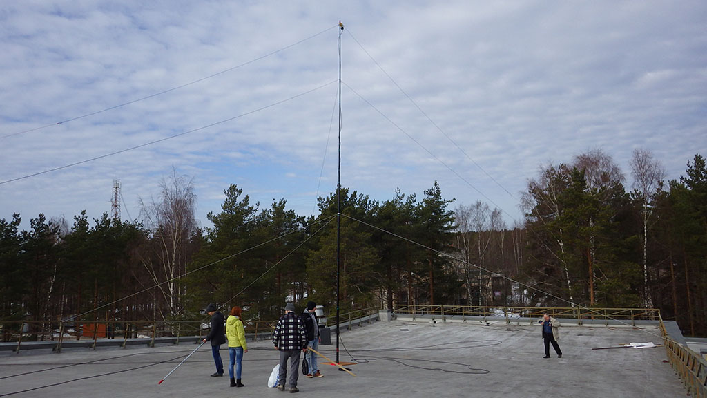

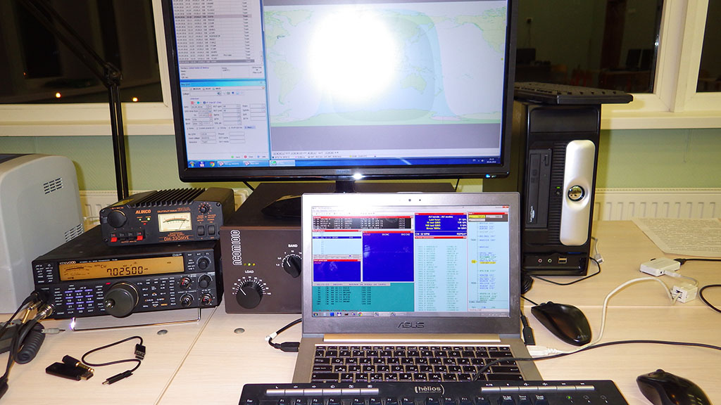

Вот так выглядело рабочее место.
RIMG0964.JPG [ 160.64 Кб | Просмотров: 6610 ]
После того, как LO-24 был активирован позывным RD1A, в основном работали в эфире специальным позывным RA55YG. В общей сложности было проведено 3750 связей.

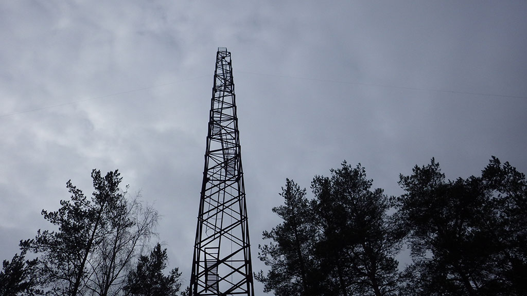

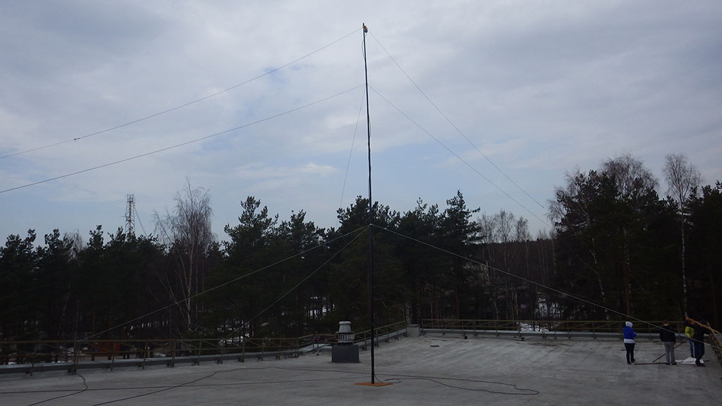

Еще удалось поэкспериментировать с антенной InvV на 80. В непосредственной близости стояла башня высотой 50 метров. Было проведено несколько экспериментов с высотой подвеса точки питания и с углом между полотнами.

Олег, по InvV на 80 - начиная с какой высоты подвеса он у вас реально начинал работать?

Про работу на низких высотах были полевые эксперименты в другой экспедиции. Высоты подвеса точки питания 5 метров хватало для проведения связей с Европой, при этом концы элементов были около 80 сантиметров от земли. Даже при такой высоте можно настроить КСВ=1 подгибая полотна.
