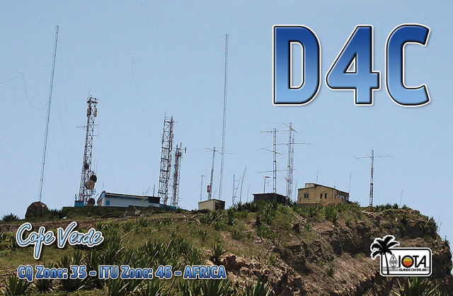

Станция D4C (D4Z) имеет большую историю. В 2001 году у истоков проекта стояли Fabio I4UFH и Massimo IZ4DPV. Первый их проект был организован на базе позиции D44TD на острове Сал. Как они говорят, сначала всё было хорошо, позиция находилась на краю города, но потом город вырос, и позиция оказалась окружена всякими промышленными помехами, кроме этого начались проблемы с размещением приемных антенн.
0080qslrossoD4Z.jpg [ 76.82 Кб | Просмотров: 14640 ]
Через несколько лет, в 2007 году, обстоятельства сложились так, что получилось перебраться на остров Сан-Винсенте. Легендарный Алик Теймуразов 4L5A (D4B), установив множество мировых рекордов, по непонятным причинам решил продать свою позицию. Фабио с Максом рассказывали, что им пришлось лететь в Москву и договариваться о покупке. Переговоры проходили в московских ресторанах на протяжении трёх дней ))). В итоге станция D4B теперь принадлежит им. Масимка (мы так стали называть Massimo) рассказал, что практически всё антенное хозяйство Алика было переделано или заменено на новое, а из капитальных построек осталось только само здание шека и сарайчик.

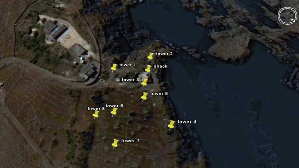

После прибытия на позицию, Андреа HB9DUR первым делом устроил для нас обзорную экскурсию. Все антенное хозяйство размещается на семи мачтах.
0122.PNG [ 1.12 MIB | Просмотров: 14638 ]
Сильные ветра не позволяют использовать поворотные антенны, поэтому на все ВЧ диапазоны существуют только фиксированные направленные антенны. Территориальное расположение Кабо-Верде формирует четыре основных направления на массовые скопления предполагаемых корреспондентов:
    северо-запад (Штаты, Карибы, Канада)
    северо-восток (Европа, северная Африка, Средняя Азия, Япония)
    юго-восток (Центральная и Южная Африка, Австралия, Океания)
    юго-запад (Южная Америка)
0130.PNG [ 64.62 Кб | Просмотров: 14638 ]

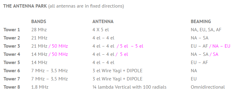

Полный перечень антенного хозяйства можно представить следующей таблицей:
0140.PNG [ 31.72 Кб | Просмотров: 14637 ]

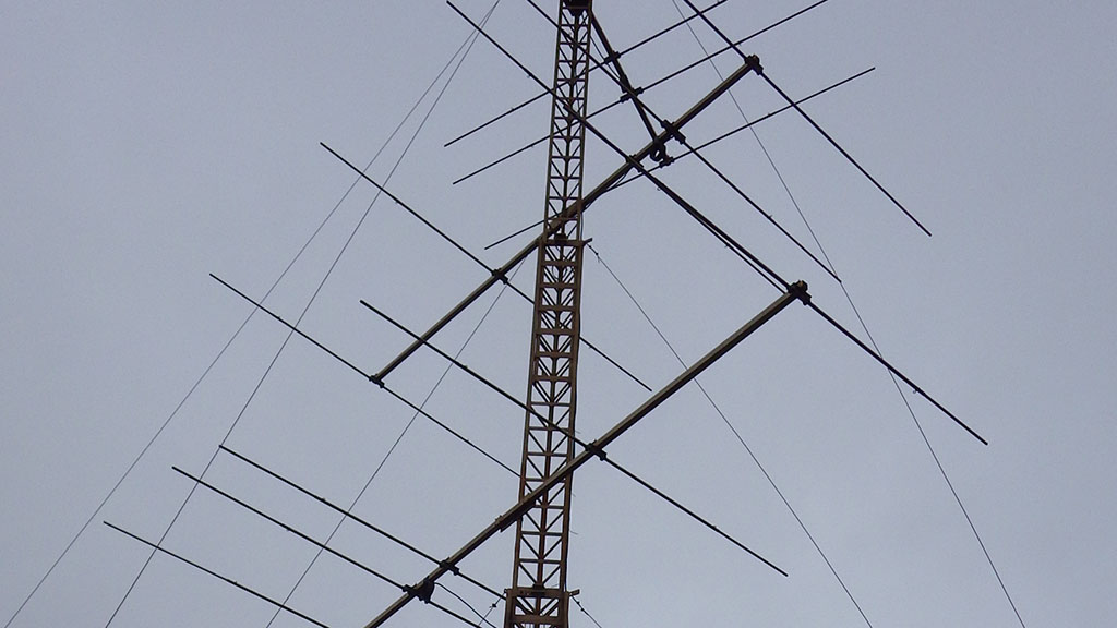

Антенны не более пяти элементов и расположены на невысоких мачтах (12-15 метров). После антенн RU1A – это антенны выглядят игрушечными, и я сначала не понимал, как на них можно хорошо работать, но экваториальное прохождение – это фантастика! Вот несколько фотографий антенн:
RIMG0330.JPG [ 96.69 Кб | Просмотров: 14637 ]
RIMG0331.JPG [ 113.2 Кб | Просмотров: 14637 ]
RIMG0332.JPG [ 106.64 Кб | Просмотров: 14637 ]

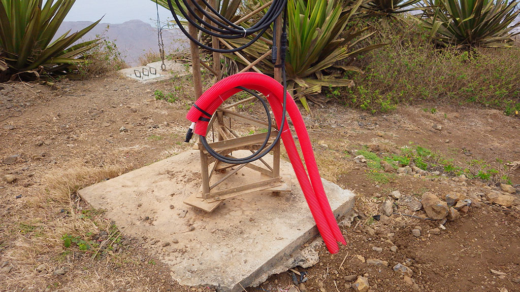

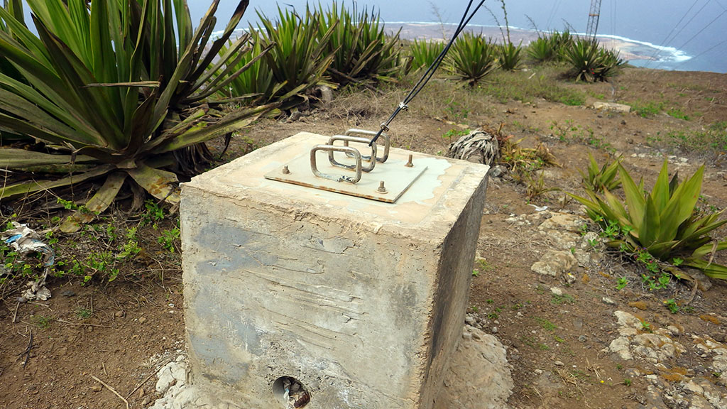

Основание и места крепления оттяжек каждой мачты – это бетонные конструкции. Кабель от антенн идет под землей в гофротрубах.
RIMG0334.JPG [ 289.23 Кб | Просмотров: 14634 ]

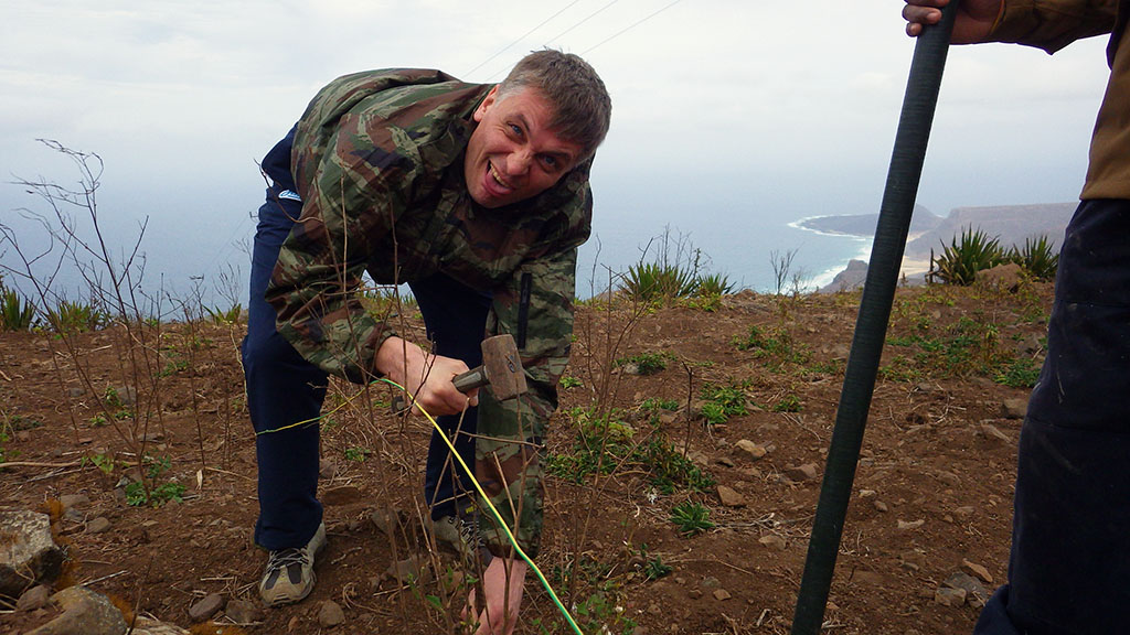

Для постройки бевериджа нам выдали кувалду, метровые стеклопластиковые колья, длинный провод и систему заземления.
RIMG0358.JPG [ 187.82 Кб | Просмотров: 14617 ]
Почва на горе каменисто-песчаная, иногда попадается твёрдая глина. К моему удивлению колья, забитые в почву всего на 15-20 сантиметров очень хорошо держались.
RIMG0359.JPG [ 291.23 Кб | Просмотров: 14617 ]
Самое сложное, во время изготовления антенны – это было пройти участок над дорогой. Чтобы поднять провод на безопасную высоту пришлось делать специальные конструкции из нескольких кольев и дополнительно их растягивать по бокам. Очень хорошо, что у нас получилось закончить работы протягиванием длинного кабеля в шэк до наступления темноты.

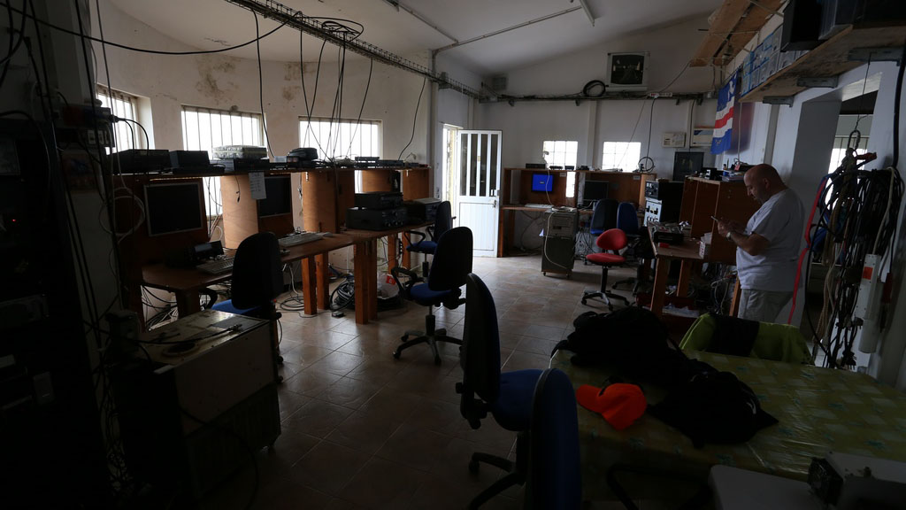

RIMG0361.JPG [ 118.49 Кб | Просмотров: 14612 ]
Это фото сделал Хельмут. Так выглядел шек, до начала уборки и расстановки аппаратуры.
RIMG0362.JPG [ 147.24 Кб | Просмотров: 14612 ]
А в шэке, в это время Фабио с Максом занимались управлением и коммутацией. Андреа занимался усилителями, а поляки и немец по очереди работали в эфире позывным D4Z. На заднем плане висит флаг России. Мы с Сергеем его успели повесить по приезду.
До позднего вечера мы пробовали работать в эфире позывным D4Z. Мне удалось поработать на 20 и 15. Много станций из Северной Америки и Европы. Станции из России проходят не очень громко. Работал только SSB, чтобы размять язык перед соревнованиями. Когда слышал, что вызывают наши – переходил на русскую речь, и в логе оказывалось подряд несколько десятков русскоговорящих станций, причем во вторую очередь уже начинали звать европейцы на ломанном русском, но медленно и старательно.

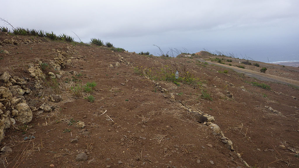

В четверг за нами в гостиницу приехал Андреа, и мы, покушав, поехали на позицию. Следующая наша задача была – сделать длинный Беверидж на штаты.
RIMG0397.JPG [ 172.97 Кб | Просмотров: 14584 ]
Склон горы организован такими специальными террасами, чтобы задерживались потоки воды.

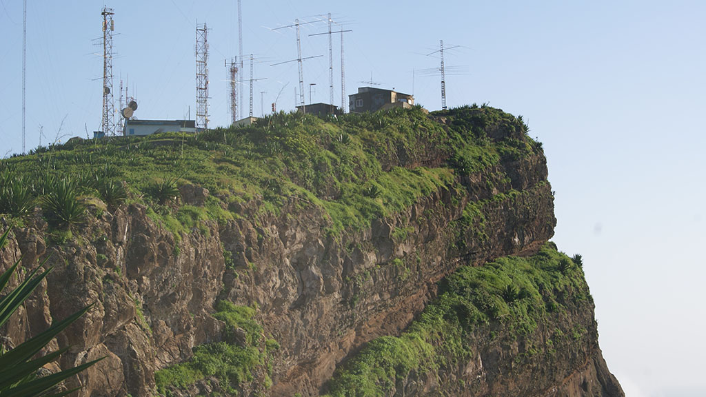

В марте, когда мы были, ничего не росло, но в другие времена года гора становится зеленой и местные фермеры даже что-то выращивают… Вот фото зеленой горы.
