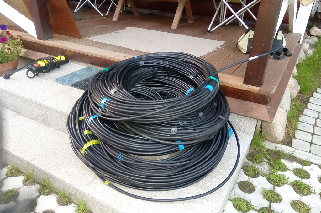

С RW1F мы договорились, что я в четверг вечером забираю его из города, и мы едем к нему на дачу готовить аппаратуру. Днем еще удалось заехать в Радиолинк и взять базуку на 80м, блок для раздельного приёма «Унисон» и две бухты кабеля по 100 метров (Большое спасибо RW1A за это). Приехав на дачу к Сергею, мы долго возились с аппаратурой. Пришлось делать ревизию, т.к. очень неаккуратно были свёрнуты мачты после IOTA contest.

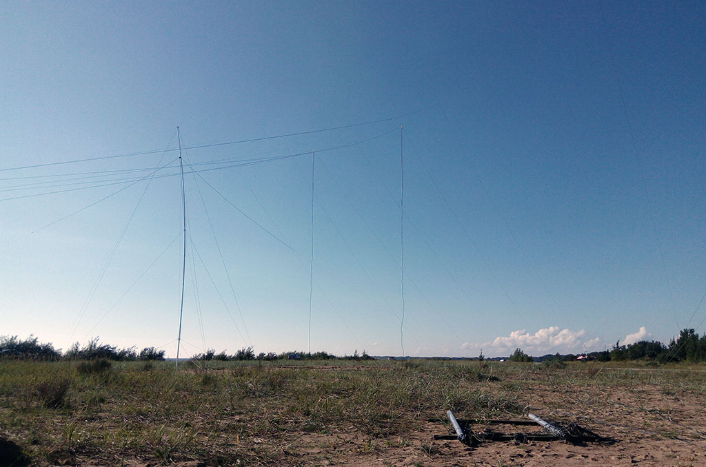

Было принято решение, что будем брать две мачты по 17 метров и между ними натягиваем InvYagi на 20 из канатика 4 элемента в направлении 240 градусов и 4 элемента в направлении 60 градусов с общим рефлектором и сумматором вибраторов. В IOTA contest эта антенна себя очень хорошо показала. Чуть ниже на одну из мачт планировалась базука на 40 метров, а на другую базука на 80 метров. Еще одна мачта 10 метров планировалась для двойного инвертеда на 160/80 метров, 10 метров мачта для инвертедов на 10/15 метров разными кабелями и еще одна выносная (300 метров кабеля) мачта высотой 10 метров для подборной дельты 40-10 метров.
IMG_20160819_143754.jpg [ 242.27 Кб | Просмотров: 12228 ]
По нашим предварительным прикидкам, все вышеперечисленные антенны могут быть поставлены семью людьми за пятницу… В реальности получилось не совсем так. За пятницу успели поставить 4+4 на 20, базуку на 40, подборную дельту и инвертед 160/80. Остальные антенны доделывали как всегда в процессе теста.

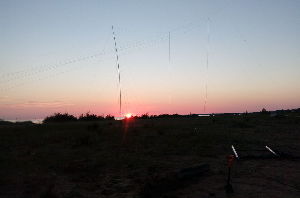

Было даже время поздно вечером в субботу, когда стали вешать базуку на 80 и у нас выскочила из блока веревочка за которую надо было поднимать базуку. Пришлось оставлять одного RW1CW на RUN, а всем остальным операторам при свете фар автомобиля поднимать дополнительную мачту. Странно, но получилось даже лучше, чем днём. )))

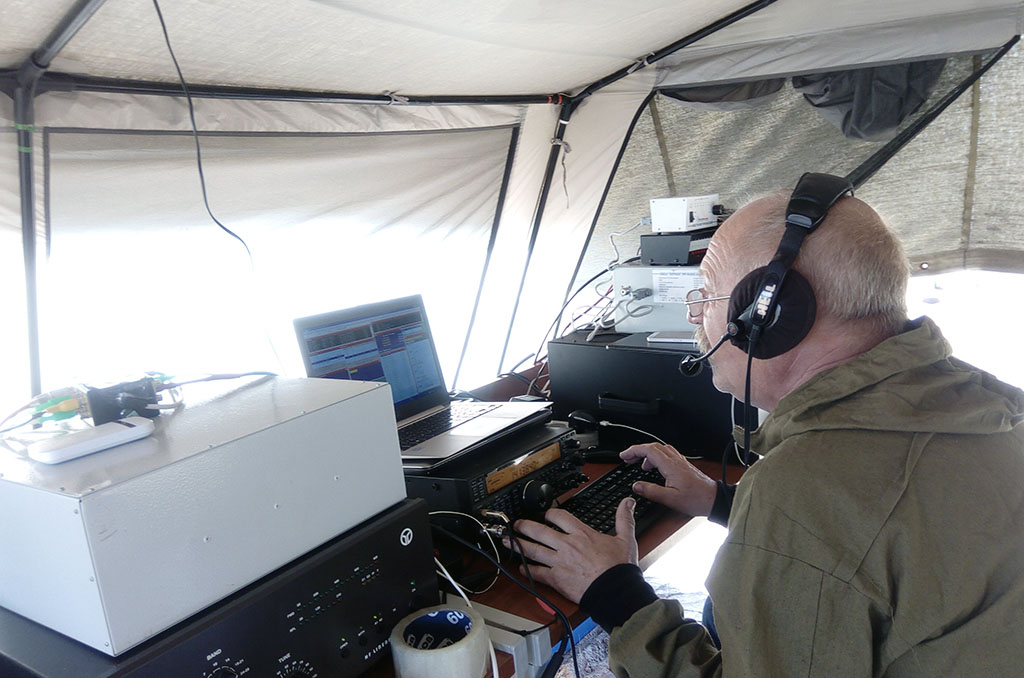

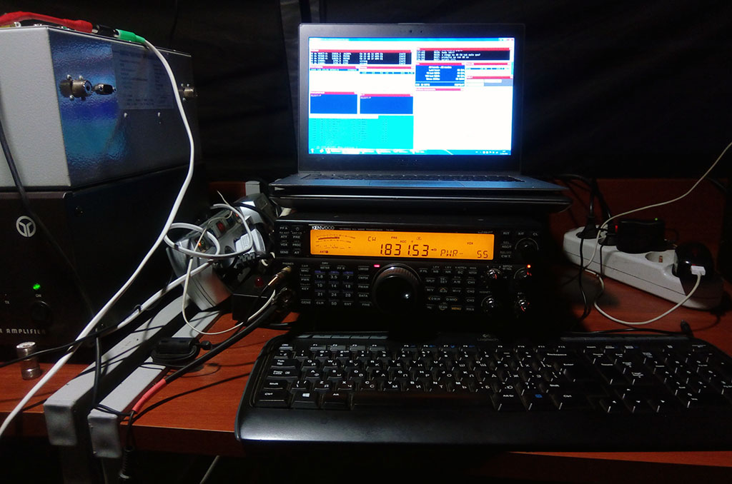

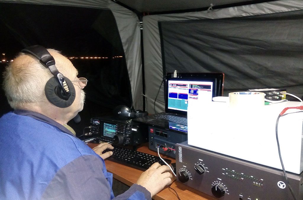

Из аппаратуры в нашем распоряжении было:
Один генератор 5 КВт. Трансиверы IC-756Pro3 и TS-590. Усилители Acom 1010 и OM Power OM2000. Набор, который мы с RW1F возили на ОЗЧР 2016: Блоки фильтров Remo и RQuad, коммутатор RK-226 с блоками управления RU-005, блокировка (tnx RA1AO).
IMG_20160820_170153.jpg [ 155.19 Кб | Просмотров: 12228 ]
Разнос между подборной антенной и основным комплектом получился около 350 метров. Пробовали работать качелями RUN CW + RUN SSB, но SSB операторы жаловались, что не могут принимать тихие станции, т.к. RUN CW забивает. Поэтому второе место то работало на мульт, то переключалось на подбор в основном диапазоне по скиммерным спотам.

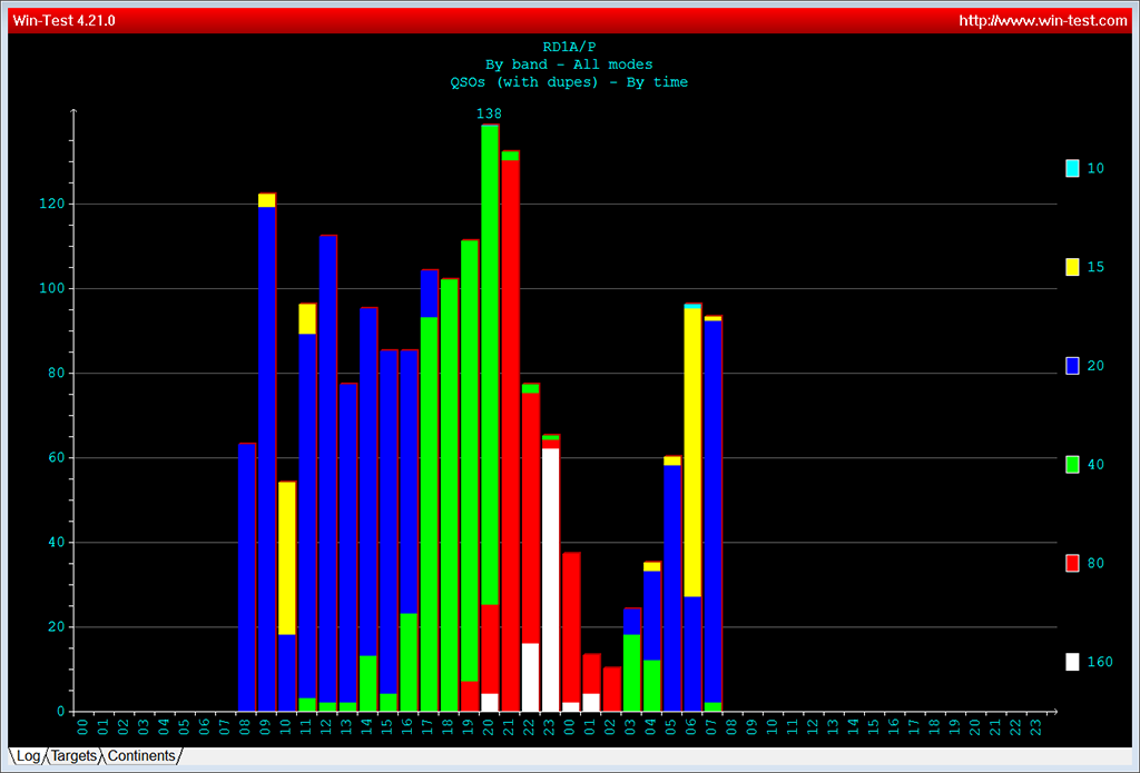

После соревнований проверил ошибки и добавил в базу Win-Test новые RDA, чтобы правильно считался мульт. Вот, что получилось:
xbands.png [ 66.36 Кб | Просмотров: 12226 ]
xcw-ssb.png [ 63.7 Кб | Просмотров: 12226 ]
sum.png [ 18.02 Кб | Просмотров: 12226 ]

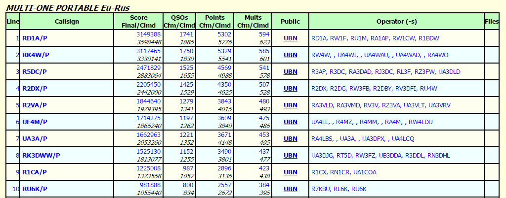

На данный момент уже подведены официальные результаты соревнований. У нас получилось первое место! Вот скриншот протокола результатов.
xrez.PNG [ 69.62 Кб | Просмотров: 12226 ]
Спасибо за помощь в установке антенн и демонтаже позиции Сане R1A-330, Сане R1CAM и Гене RW1C
