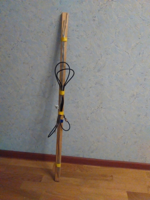

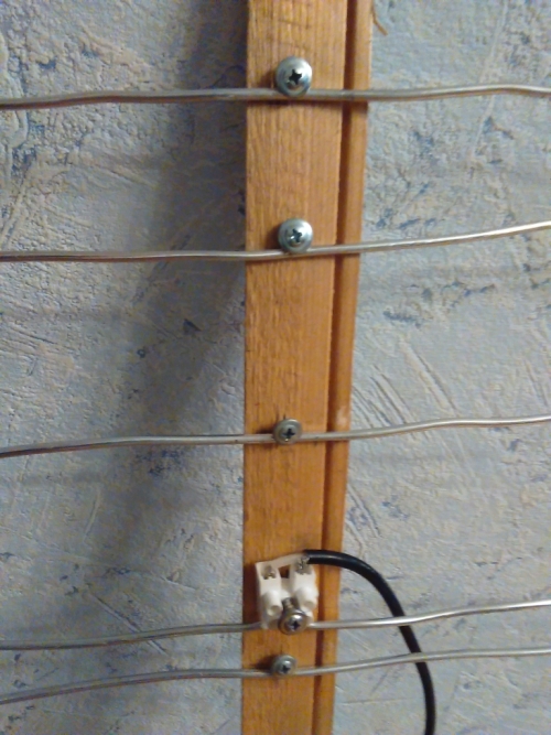

Деревянная рейка 1м, десяток саморезов, любой провод/пруток диаметром 3-4 мм и минут 15 времени. http://ra6foo.qrz.ru/2band.html
Я сделал 3+4 из жилы АПВ-10. Работаю китайским Воксунгом через SO-50. Еще есть AO-85.

А еще, спутники летают. SO-50 и AO-85 доступны в FM простыми средствами, с антеннами сделанными буквально на коленке и из подручных материалов за 15-20 минут. Вчера слушал SO-50 китайским Воксунгом на штатную резинку собирая грибы на Карельском перешейке.

http://ua4lou.qrz.ru/sx_1.html - статья "J-антенна144/430 МГц". Всего-то что нужно - кусок RG-58 и разъем, ну еще для пущей важности кусочек термоусадки, чтобы вообще все было красиво. Свернули в колечко и кинули на дно рюкзака. Чудес конечно, ждать не следует, но в горах сработаете неплохо. Времени до отъезда как раз хватит чтобы сделать. Я сам с такой жил в отпуске целый месяц.
http://ua4lou.qrz.ru/rz9cj.html - вот еще варианты двухдиапазонок, но это уже посложнее и позатратнее.

RA1APO писал(а):
Спасибо за рекомендации- если сложится- попробуем изготовить.
Можно примерно так, без изысков.

И такого хватает для связей через спутники?
 Заголовок сообщения: Re: Эльбрус 2016
СообщениеДобавлено: Вс 24 июл 2016 02:25
Серега GN! А почему нет? Он высоко, слышит хорошо. Я передовал на APRS ISSR когда он был над Польшей.
Так что ему не надо 200 ватт и комплект яг на луну.
СообщениеДобавлено: Вс 24 июл 2016 11:11
А я-то все элементы между собой выравниваю.. Наверно это и мешает ;)
