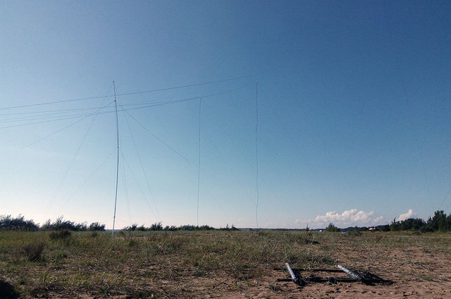

Было принято решение, что будем брать две мачты по 17 метров и между ними натягиваем InvYagi на 20 из канатика 4 элемента в направлении 240 градусов и 4 элемента в направлении 60 градусов с общим рефлектором и сумматором вибраторов. В IOTA contest эта антенна себя очень хорошо показала. Чуть ниже на одну из мачт планировалась базука на 40 метров, а на другую базука на 80 метров. Еще одна мачта 10 метров планировалась для двойного инвертеда на 160/80 метров, 10 метров мачта для инвертедов на 10/15 метров разными кабелями и еще одна выносная (300 метров кабеля) мачта высотой 10 метров для подборной дельты 40-10 метров.
IMG_20160819_143754.jpg [ 242.27 Кб | Просмотров: 12356 ]
По нашим предварительным прикидкам, все вышеперечисленные антенны могут быть поставлены семью людьми за пятницу… В реальности получилось не совсем так. За пятницу успели поставить 4+4 на 20, базуку на 40, подборную дельту и инвертед 160/80. Остальные антенны доделывали как всегда в процессе теста.

В IOTA contest мне очень понравилась базука на 40. Она получилась действительно широкополосной и очень хорошо стреляла. На 7,0 МГц и 7,2 МГц КСВ был 1,1, а на 7,1 МГц – КСВ = 1,0. Похожих параметров я ждал от базуки на 80. Как только собрали и повесили КСВ 1,0 получилось на частоте 3,42 МГц. Почему-то совсем уставшие, вместо, того, чтобы просто подогнуть концы, мы решили, что она просто низко весит и стали перевешивать точку питания выше и поднимать концы элементов. Данное действие изменило резонансную частоту, но ненамного.
IMG_20160820_163455.jpg [ 151.92 Кб | Просмотров: 12356 ]
Когда потом подогнули концы, то получилась следующая картина 3,50 МГц и 3,64 МГц КСВ = 1,5, 3,57 МГц – КСВ = 1,0. На частоте 3,76 МГц и выше КСВ получилось более тройки. Высота подвеса точки питания 14 метров (выше свободных мачт не было).

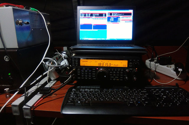

Из аппаратуры в нашем распоряжении было:
Один генератор 5 КВт. Трансиверы IC-756Pro3 и TS-590. Усилители Acom 1010 и OM Power OM2000. Набор, который мы с RW1F возили на ОЗЧР 2016: Блоки фильтров Remo и RQuad, коммутатор RK-226 с блоками управления RU-005, блокировка (tnx RA1AO).
IMG_20160820_170153.jpg [ 155.19 Кб | Просмотров: 12356 ]
Разнос между подборной антенной и основным комплектом получился около 350 метров. Пробовали работать качелями RUN CW + RUN SSB, но SSB операторы жаловались, что не могут принимать тихие станции, т.к. RUN CW забивает. Поэтому второе место то работало на мульт, то переключалось на подбор в основном диапазоне по скиммерным спотам.

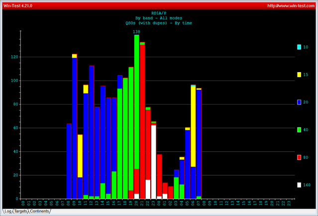

После соревнований проверил ошибки и добавил в базу Win-Test новые RDA, чтобы правильно считался мульт. Вот, что получилось:
xbands.png [ 66.36 Кб | Просмотров: 12354 ]
