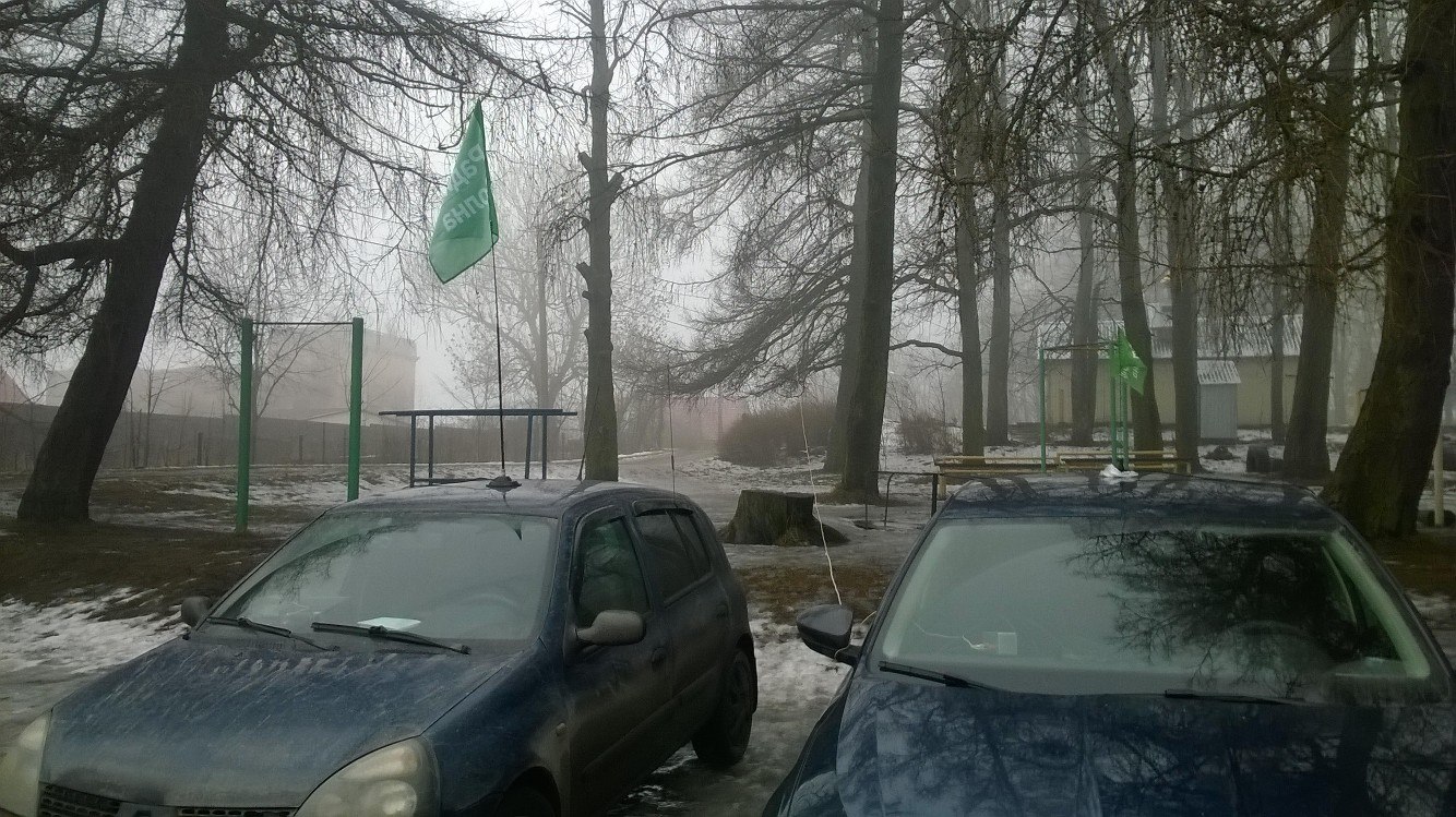

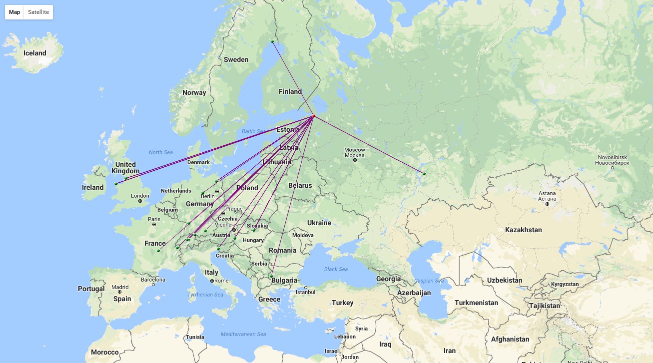

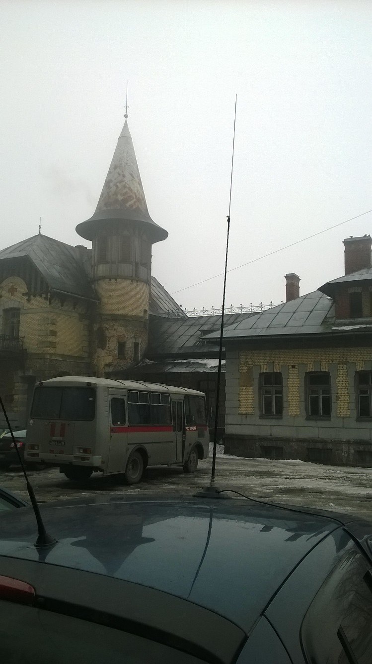

У вершины горы, рядом с мемориалом есть открытая площадка с видом на юг. Рядом расположено здание бывшей Больницы Святой Екатерины, которое уцелело во время войны. И сейчас там лыжная детская спортивная школа. В автомобиле у меня расположился трансивер Alinco DX-70 (с честными 5 ваттами) и самодельная 1.5 метровая спиральная whip антенна на магнитном основании, по образу и подобию MFJ мобильного штыря на 1 диапазон 20 метров, которую я тщательно настроил на QRP CW участок. Работа такой простой и короткой антенны меня приятно удивила. По возвращению домой зашёл на сайт reversebeacon, сделал скрин карты принявших меня скиммеров. Питание от автомобильного аккумулятора. Мотор был заглушен, двери раскрыты. На улице +1 и сильный туман. Григорий RA1ABH расположился соседним бортом в своём автомобиле и использовал FT817 с родной батареей и провод 20 метровой длинны заброшенный на лиственницу. Через самодельное СУ которым мы настроили антенну для работы на 40 метров. Никаких помех друг от друга мы не испытывали. Начали поздно, прерывались на прогулки за родниковой водой и живописные окрестности. Так что связей мало, но благодаря мотивации собраться и поучаствовать получилась такая приятная поездка за город!
